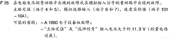

1、F25故障是指你的6RA28的某个模拟量输入端子的输入电压信号超过了+- 11.3V的范围。
2、之所以会报这个故障,无非是下面的几个原因:
1)真的存在输入电压信号超过了+- 11.3V的范围;
2)或者是存在干扰,干扰信号影响了模拟量输入端子,导致故障误报
