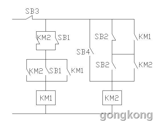

用两个接触器和4个按钮实现两台电机既能实现先后启动和停止,也能 点击:897 | 回复:3
wxh1305505
  • 帖子:3帖 | 36回
  • 历史总积分:234
  • 注册:2011年6月23日
发表于:2012-06-30 23:13:28
回复:用两个接触器和4个按钮实现两台电机既能实现先后启动和停止,也能实现同时启动和停止。两台电机既能实现先后启动和停止,也就是说先启动的先停止后启动的后停止。本人想下了制了个线路图给大家指点。SB1是启动和停止KM1的按钮,SB2是启动和停止KM2的按钮,SB4是总启动,SB3是总停止。主题有一要求说的是先后启动和停止,也就是说只有先启动KM1才能启动KM2.先停KM1再停KM2。(反之先启动KM2才能启动KM1先停KM2再停KM1)本人做的是先启动KM1后启动KM2.先停KM1再停KM2。

楼主的好像不对的吧?sb2两个常开那是不是有点问题啊?

再者觉得在应用中 应该是先启动的后停止 后启动的应该是先停止,不知道是不是

电工常识
