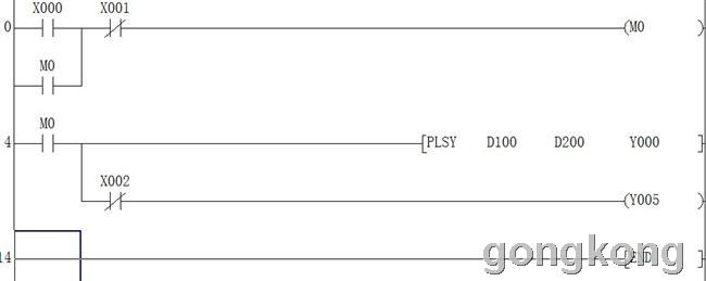

x0启动 x1停止 x2反向
在学习过程中,我已经知道Y0是要脉冲输出所以不能用继电器输出,那么控制步进电机方向的y5可以使用继电器输出端吗?!

Y5是方向!!!!!!!!!!!!!!!!!!!!!!!!

方向控制可以用继电器输出的

方向是即时的还时带缓冲的

缓冲的例子是?
