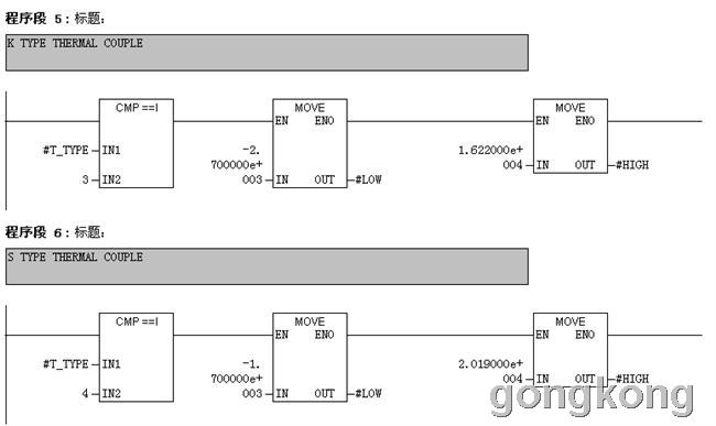

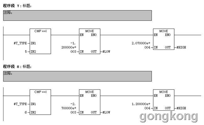

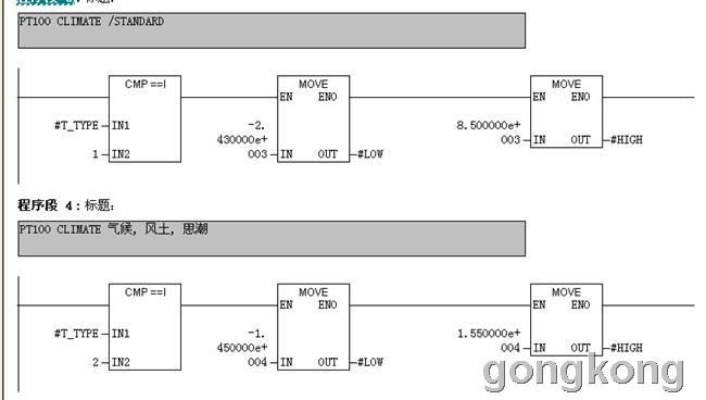

请问一下下列各图中的low high赋的什么值?

看着像高低报警,输入的值是什么
什么是编制?
