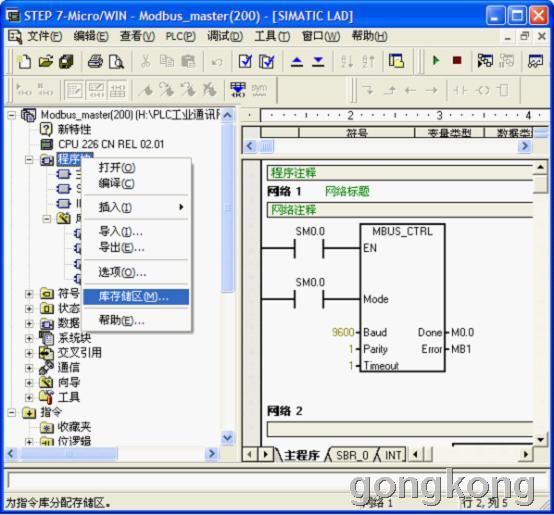

     应网友的要求,我现说一下西门子S7-200之间Modbus的通信,STEP7-Micro/WIN指令库中有专门为MODBUS通信设计的子程序和中断程序,这样,使MODBUS设备通信变的更为简单.如何能让自已经学的更快,更为简单,最直接的方法就是一步一步跟着我来做。

1. 主设备指令
MBUS_CTRL 是用于S7-200的初始化、监视或禁止通信,必须正确的使用否则无法执行下一条指令
2. 相关指令介绍
   EN                  使能                   BOOL
   Mode           1为启用MODBUS 0关闭       BOOL
   Buaud          波特率的设定                D WORD
   Parity         奇偶校验 0无 1奇 2偶        BYTE
   Timeout        从站应答时间  毫秒          WORD
                                      ERROR          出错时的代码

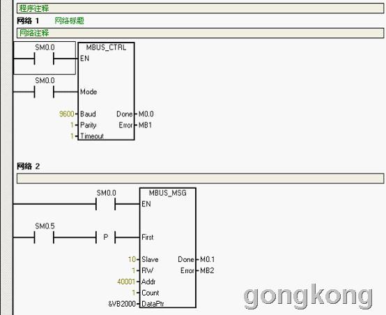

3.MOBUS_MSG指令
First           向从站发送一次指令
Slave           从站地址 注意允许范围0-247
RW              0是读  1是写
Addr            MODBUS起始地址
Count           读取或写入数据的数目
DataPtr         V存储器的起使地址
重复的内容不加以描述,请自已向上查找
那么下面我们来做一个实例

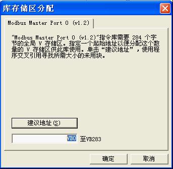

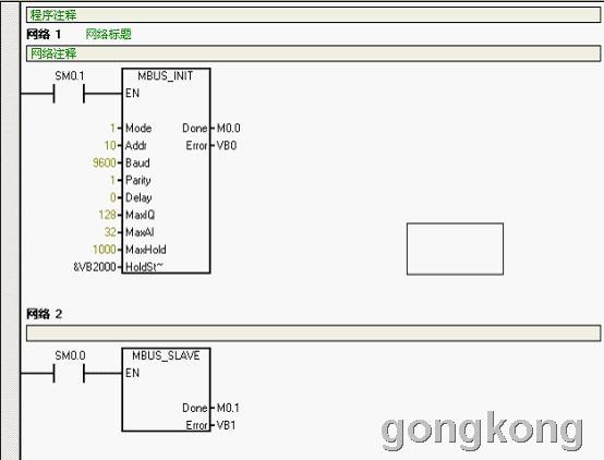

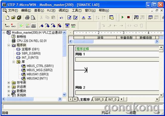

首先在指令库中调用我需要的块,我们先在做主站程序
一定要注意程序块的库存储区
从机程序
写的不好请多见谅,如有错误请多多指教.附件中有MODBUS的案例程序
