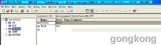

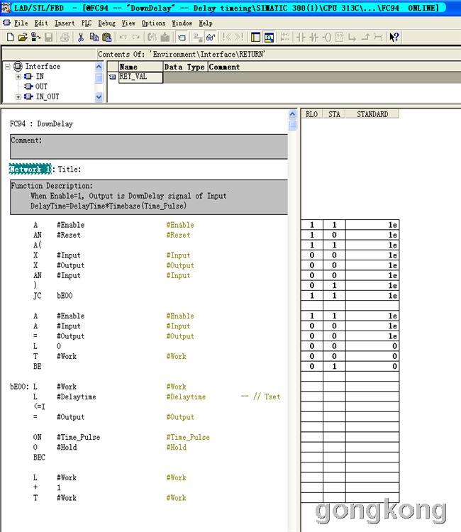

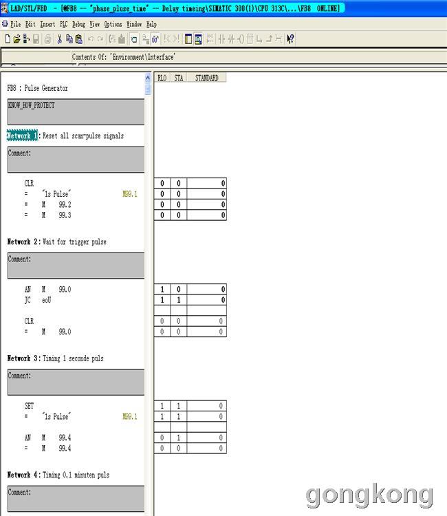

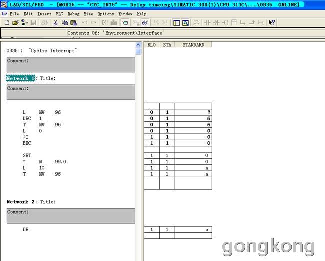

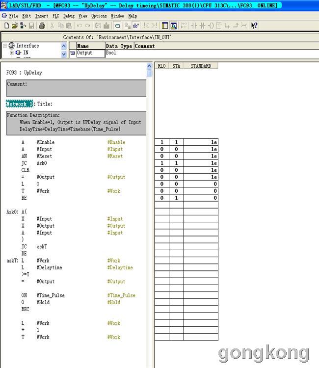

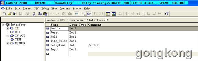

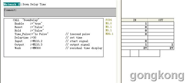

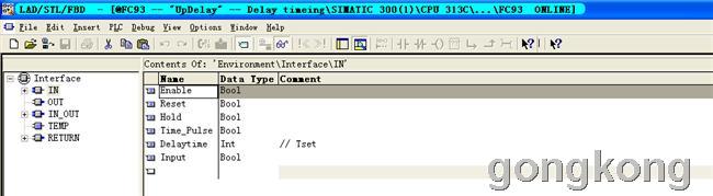

自编辑的时间程序很实用,只需设置你需要时间就可以了。

看不懂,用梯形图发个

有些程序只有用指令才能写,不是所有的程序梯形图都能写的。

这是一个很实用的程序,对很多项目程序工程师来说是一个很好很实用的子程序。大大节约了编程时间与调试时间,也可从中学到一些编程方法。
