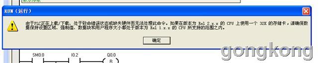

在程序下载到plc后点击运行监控的时候出现这个东西,不知道是什么问题?PLC没问题,因为用别的程序试过可以正常运行。

你可以尝试保存项目并退出,重启电脑后再试!或许你使用了该型号不支持的指令?

寻址出了范围吧

我经常遇见,特别是在调试现场,干扰就能引起 ,S7-200同时被多个程序监控时也容易出现,还有就是一个软件同时监控多台plc时也出现。编程电缆质量不好也能导致此现象。尤其在多主站网络里。如果你一次也监控不成功,多半是编程电缆作怪。

最有可能的就是程序中用了不可执行的命令,建议检查一下,不行就一点一点的试,找出哪的问题,就是一段程序一段程序的加,看到哪出现的问题,也挺快的。

如果在线的话,点“PLC”--“信息”,应该看到出现什么错误

谢谢各位,找出问题了。按照茗风的方法找出的问题是寻址出了范围。再次感激各位

同系列的不同型号的PLC,地址范围不一样,总体感觉西门子比三菱、台达的要少!不知德国人是怎么想的?

一般情况是寻址出现问题,但是得具体问题具体分析!

怎么来判断到底是不是寻址出问题呢?

地址和通讯协议设置可能会导致问题出现!

1、先检查程序有没有错误。
2、通信监控时最好只打开一个程序,不要同时打开多个编程软件窗口。监控时先只监控一个站试试。

从提示的信息来说,你的程序有没有,寻址超出范围。

已经查出原因是程序里面出现VW600 VW700.....不能用,改为VW70 VW60  VW50   VW40....等程序一切正常,这是为什么?寻址出了范围?为什么出现寻址出了范围了?举个简单的例子解释一下可以吗?

    我从没见类似现场,长见识了!, 寻址出了范围?那程序编译时没有出错吗?

编译的时候一切OK,在PLC上的时候无法运行,不能监控,点击监控就出现这个情况,我怀疑不是寻址出了范围,但是改为VW60  VW70。。后就一切正常了。
