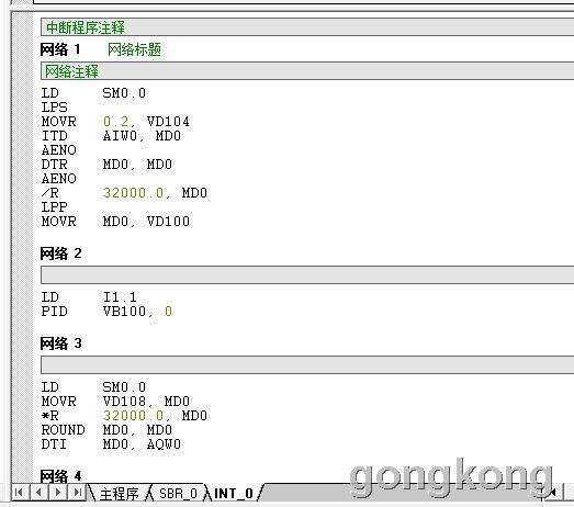

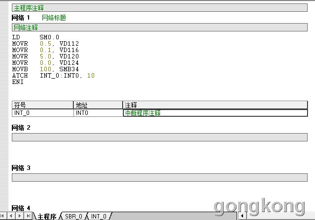

就这个程序,plc的模拟量一直只有零点几负,好像是pid的问题,跪求高手解决啊

AIW0的监视值是多少?
