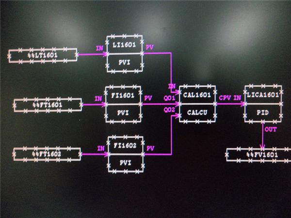

25楼
先写个三冲量和水碳比控制。如下:

回复内容:
对: 从未被超越 稳压补偿模块做好了可以调用,方便快捷。如下: 内容的回复!
这个不错,只是看不到图啊
