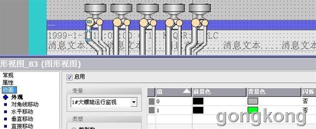

请问一下:
wincc flexble管道如何随着电机的启动时变成绿色,停止时变为灰色
或者改用其它方案
(小的,刚学习WINCC,头都搞大了)
先谢谢哈!

这个问题,很简单啊, 发什么微求助啊
直接把管道的属性改为电机的启动信号就可以了

要使管道变色,在属性中,有动画设置,加入电机的输出变量就可以,至于管道也是一样的,加的都是外部变量,要和PLC连接,电机有输出的时候,变色也同事有输出!
不会的可以看帮助,或在工控网下载点资料就OK了!!!
仅供参考!

直接把管道的属性改为电机的启动信号就可以了,在属性中,有动画设置,加入电机的输出变量就可以

各位大哥:小弟做不出来啊!准确的说是下载MP277里,连上PLC实际试了试,不变色啊!系统库里调的管道不变色,自己用长方形画的,会变色。自己画的不好看啊!所以请教大家!
