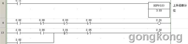

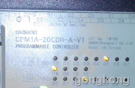

程序里每个点都是数字,但PLC外部接点都不是一样的标识。这个问题可能太菜鸟了,可确实很难懂啊,求指点。
偶现在正在学习的是欧姆龙CPM1A

这个你分通道,还有十六进制
H0,···00000 00001 00002——00015
H1,···00100,00101,00102,00103——00115
H2,···00200,00201——00215
以此类推!!!

4楼
我放上图帮我举个例说明一下可好PLC
程序
程序中的常开常闭点跟外部接线是怎么个对应关系啊
