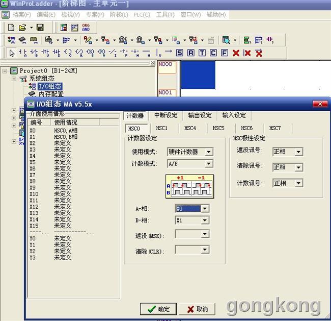

各位前辈好,本人刚接触永宏的【PLC现遇到一问题,不知如何解决
是这样的,三菱里有个“比较置位”指令,用永宏PLC怎么样达到同样的效果呢?
比方说这样一段例子LD M8000 DHSCS D1 C251 M1  就是高速计数器c251的当前值等于寄存器D1里的值时M1立即置位
现在我用永宏的能达到用样的效果吗?若能应该怎样做呢~!!!

使用中断来做,当高速计数达到设定值时,马上中断输出

中断 加I/O实时更新指令 74号

与FX有点区别,比FX的设置更简单,可以用I/Q组态,本人也是初次接触永宏,现学现卖。:

使用FUN92指令读取高速计数当前值,再将当前值与设定值比较;当当前值=设定值时,通过高速中断指令和I/O实时更新指令可以达到效果。

通过HSCTW写入计数中断预设值,计数到自动跳入HSCxI中断,执行相应指令。具体参见永宏手册2高速计数章节。

先I/O设定,设定高速计数点;然后程序部分,可以用HSCTW写入计数中断预设值,然后再在中断程序里面置位M1。
