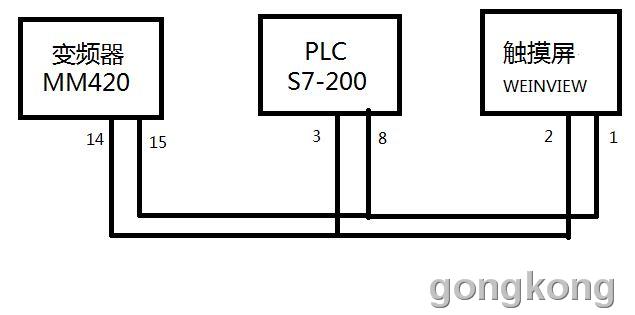

如上,
左边是485通讯,看s7-200的说明书是需要什么USS协议编程就可以了。
右边也是485通讯,按照威纶通的说明书应该是连上硬件简单设置,就可以通讯。
两个通讯冲突不?
左边的变频器需要接终端电阻吗?还是里面已经内置了?

一个口是不行的吧!因为485通讯的话,PLC是不是做主站啊?若作主站是无法通讯的,若果从站有可能行。

触摸屏作为主站不停发送数据,根本没有PLC说话的时候,呵呵,如果变频器也用触摸屏控制,倒是可以。触摸屏作主,PLC,变频器都是从。

s7-200与MM420通讯协议是USS, S7-200与WEIVIEW触摸屏通讯协议是PPI.
S7-200单一通讯口不具备同时使用二种通讯协议的功能,所以不能通讯。
485通讯是指物理层次上的通讯口,物理层次上的通讯口相同,但协议不同,是不能通讯的。

不太好搞,420是USS协议,但是触摸屏支持USS协议的不多,因为USS是西门子的独门。如果能找到支持USS从站的屏,200做主则可以搞定。

PLC做主站,编程分时用USS和MODBUS协议与变频和触摸屏通讯,维纶屏是应该支持做MODBUS从站的。通讯的组织在PLC编程中占主导。从站中的通讯超时及响应模式可能需要好好参考说明书仔细设置,以上未实际做过仅仅猜想而已

就你图上那种接线就行,触摸屏上你变频器和PLC的通讯地址是不同,应该可以!都用485通讯,你试试看!参数一定要设好,要不是通不上的。

电脑可以和触摸屏共用一个通讯口,用PPI通讯;
变频器和触摸屏共用一个端口不现实,
一个是USS通讯,一个PPI通讯,协议不一样,没办法同时通讯
