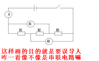

很简单的一道电工题目我做错了
如图所示: 开关闭合时电流表A的电流示数为1.5A , 电流表A1的电流示数为0.8A , 电流表A2的电流示数为1.2A ,求通过R1R2R3的电流各是多少?

用CAD画出来的吧。。。

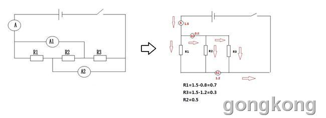

R1/R2/R3的电流分别是0.7  0.5   0.3

使用节点法是最明智的解答方法

把电流表想象成一根导线,是不是就好理解了,知道导线的电流就行了

这样好理解吗,图形再整理下就好了

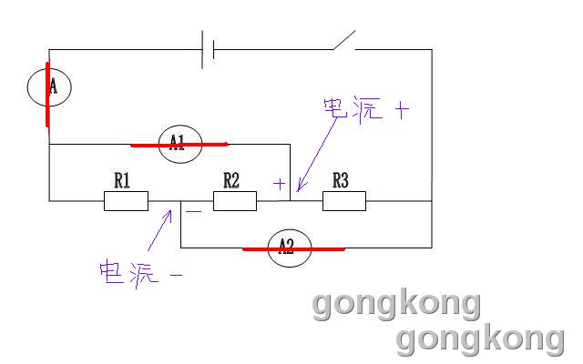

我的画法和其他人也不一样

引用 今生缘 的回复内容:我的画法和其他人也不一样
楼上的画的要直接容易看的多。

先把等效电路图画出来,再计算,这个不是很难的

把等效电路图画出来就不一样了

R1  0.7A      R2 0.5A     R3 0.3A

直接看出1.5-0.8=0.7  1.2-0.7=0.5  0.8-0.5=0.3
