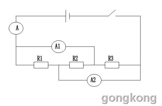

很简单的一道电工题目我做错了
如图所示: 开关闭合时电流表A的电流示数为1.5A , 电流表A1的电流示数为0.8A , 电流表A2的电流示数为1.2A ,求通过R1R2R3的电流各是多少?

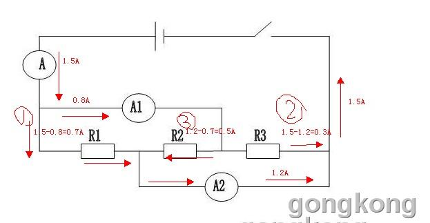

电流分别是0.7  0.5   0.3  对吗?

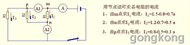

1楼算的对。先将原图整理一下就可看得清楚,此题很简单,直接用节点法求电流就可以,请见下图:

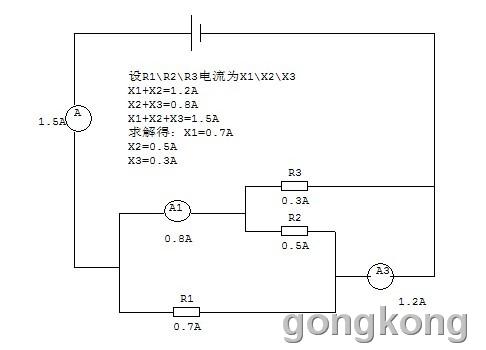

3    2     1    0.7     0.5     0.3       是吗

用节点电流法,不算难题吧。

     节点法求电流就可以,直流电路的电流是有方向的说,有正负之分。

R1=0.7A.R2=0.5A,R3=0.3A
这种情况,可以把电流表简化成短路,电压表简化成断路。然后简化电路图,根据I入=I出,很容易就出来了。初中的物理知识,貌似。

不要看电流表。其实就是三个电阻并联。三个电阻的总电流是1.5A。其中两个的电流是0.8A。另外两个的电流是1.2A。那么就是说
有一个的电流是1.5-0.8=0.7。
有一个的电流是1.5-1.2=0.3。
最后一个被量过两次电流的一个的电流是1.5-0.7-0.3=0.5。
答毕。

1、6楼的直接用节点电流定律求出,简洁;
2、18楼与2楼、13楼的方法一致,将电路变形,使电源与电阻之间的关系明确,用一般方法串并联关系求的;
