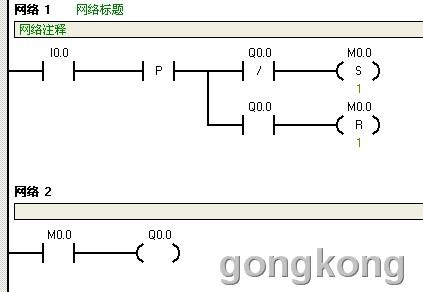

再来一个一个按钮控制1个线圈PLC

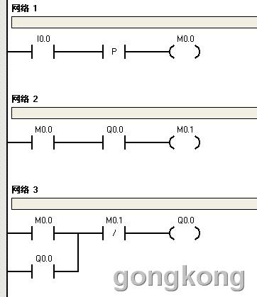

发表于:2012-03-09 10:28:18
6楼
给你编个程序供参考:
    其网络1 为你要求的第一条,网络2、3 为第二条要求编程,这里增加一个停止复位按钮(I0.2)

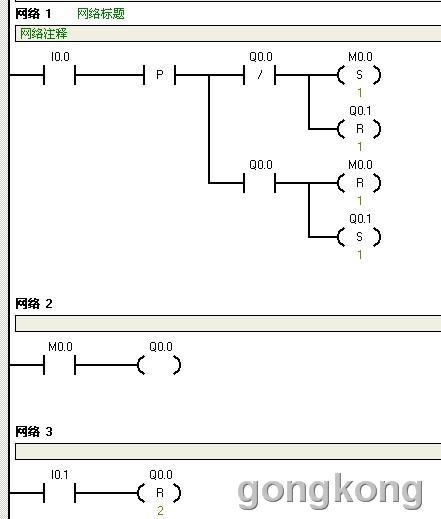

发表于:2012-03-09 10:40:10
7楼
PLC一个按钮控制2个线圈
如楼上所说网络3加一个停止(I0.1),要不然循环动作停不了。

发表于:2012-03-09 13:43:15
11楼
狼牙精神的程序每个都不行的。你没有按扫描原理分析过。

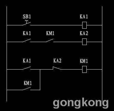

发表于:2012-03-09 17:01:18
17楼
下面使用硬件继电器构成的控制电路,供你参考:
    上图右侧就此图原理作了说明,这里要强调的是,1、按钮按下的时间不得大于1秒。2、单用J1做线圈输出就是“按一下线圈得电,再按一下线圈失电,再按一下得电,依次循环”,如用J1作为线圈A,J2作为线圈B,就是“按一下A线圈得电,再按一下B线圈得点,再按一下A得电,依次循环
    这里J0 与C0、R0组成通电断电皆延时的定时器。
