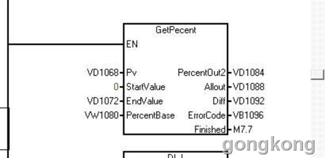

      我这里有个传感器量程是0-100的。输出是4-20MA。但实际调试过程中发现传感器的输出并不成线性关系。如传感器是90的时候输出就到了20MA.传感器为7的时候输出4MA.现在我想把把在中间上下随便抽两个基准值。把他校正成0-100.请问有没有什么功能块。或者是计算公式能提供
      答:传感器输出4~20mA 信号,它的输出的标定,一般是在变送器上进行的。不知LZ 的传感器是什么,以ABB 压力变送器为例子:需要标定量程的零点,同时要在仪表上确认;确定满量程的数值,LRV ,  URV  。 要确定输出电流下限是4mA ,上限是20mA 等等,确定了这些参数之后,然后在软件程序上再做线性关系: Y=K*X+b ,根据(X1,Y1),(X2,Y2)计算出K和b,再代入原方程中。

我又这个 200 的功能块 , FormatPercent (格式化百分比);
专门正对 这些不对应的 调整为 标准的 0~100% 值输出;
需要留下邮箱哦.......

已经发给你了,是一个库文件,调用截图
GetPercent
