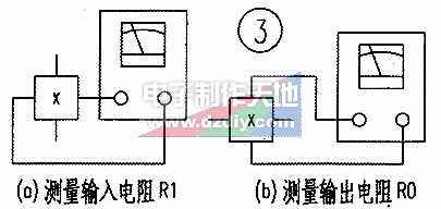

1.检测方法
利用万用表可以测量霍尔元件的输入电阻和输出电阻。其测量电路如图3所示,
用万用表检测霍尔器件
测量HZ系列应选用万用表的Rx1O挡,该挡测试电流比较合适,对于HT和HS系列用万用表的Rx1挡。所测结果应与相应手册相符,如电阻为零或无穷大,说明元件已坏。
