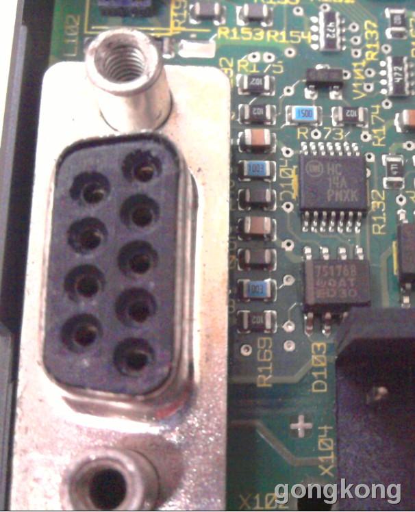

具体情况为一点击通讯,马上就显示感叹号,不能找到。其实是根本就不没搜索。换了电脑,换了数据线还是不行。
故拆了CPU测了一下,具体看下面,可以跟帖给予指教。
224-1BD21-0XB0通讯线连接不上了 型号是224-1BD21-0XB0 估计是芯片坏了 75176B
下面是图片

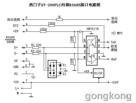

看下面的S7-200通讯口电路图      上图中黑的也就是从下到三第三个贴片和第五个为R1 R2是正常的 电阻导通 用万用表根据电路测的 芯片外围电路都是正常的,各电阻也是如图所示。
还没有找到Z1 Z2在哪里 好像这个是哪个1003 共两个 是100K的电阻。 请高手赐教。 会更新具体详细情况,等下次买了75176B再来分享。Q是343410332.可以沟通沟通。

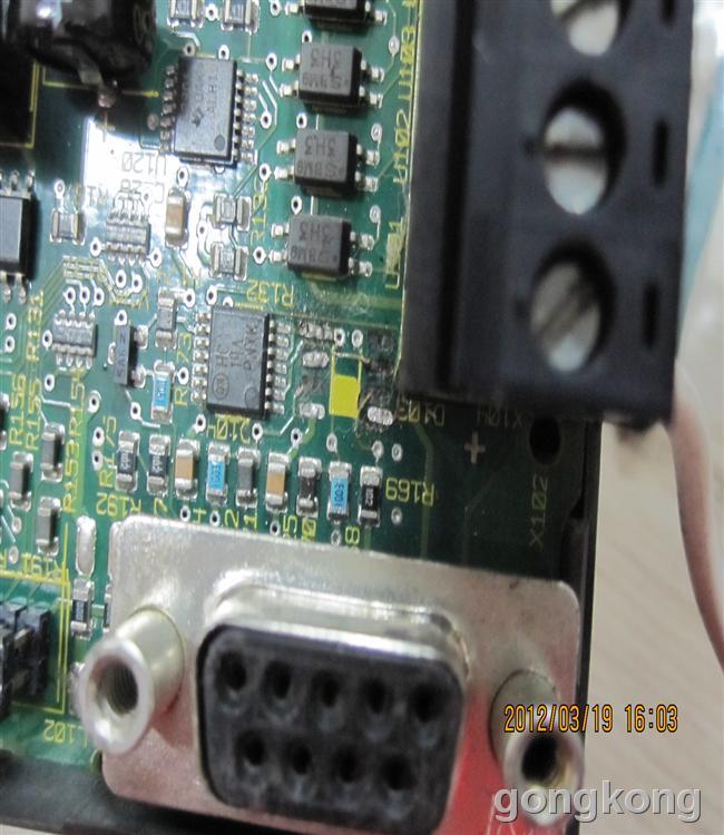

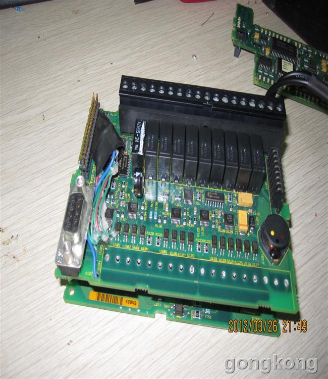

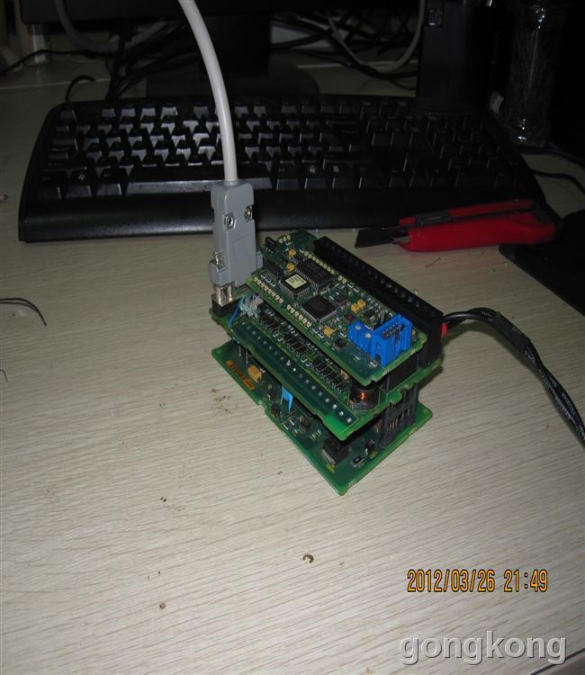

 在更换芯片的过程中出现了一下问题

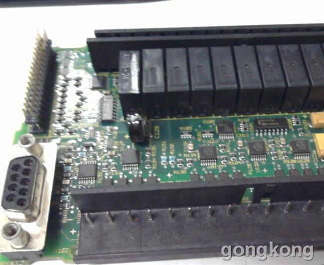

芯片焊接失败
旁边的管脚全部都没了,洛铁及工具不齐全造成的原因啊。下面给他搭桥终于修好了
这个地方作业空间太小了 其中的一个角是焊接在上面那个芯片的第二个角上面的。还有其他的脚就到处找,到处焊的。有的在电阻上面。
