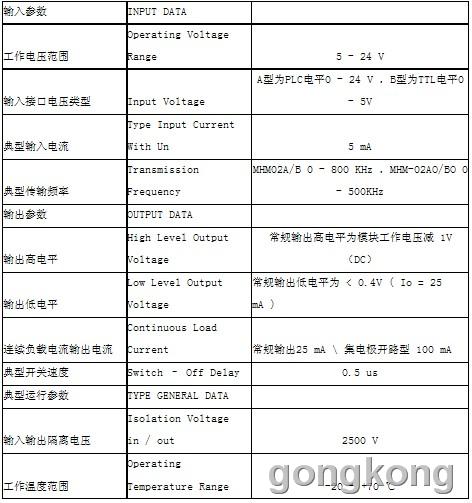

一. 技术参数 SPECIFICATIONS
      注:MHM-02AT型输入为PLC电平、MHM-02BT型输入为TTL电平,模块工作电源范围可DC 9 – 30 V,输出固定为TTL电平。
MHM-02AO型输入为PLC电平、MHM-02BO型输入为TTL电平,模块的工作电源范围可DC 9 – 30 V,输出为集电极开路OC。
