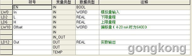

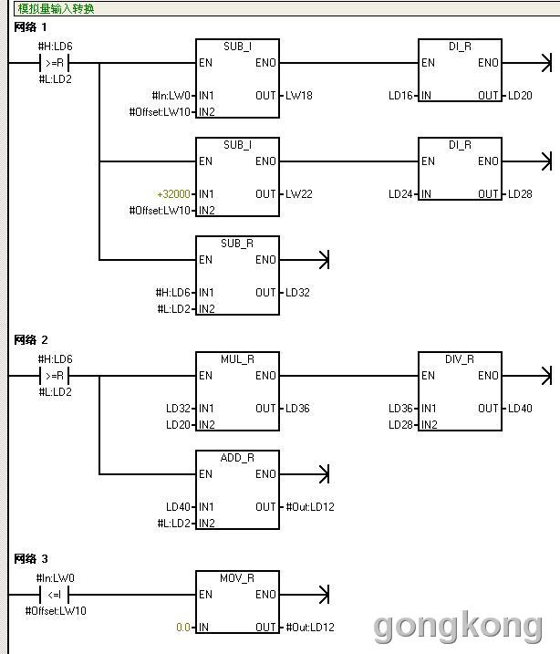

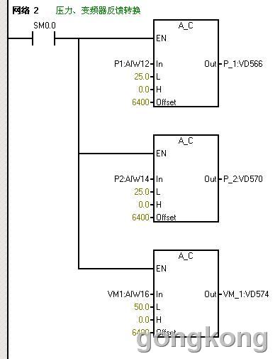

模拟量处理的一个例子
子程序:
主程序:
水云
