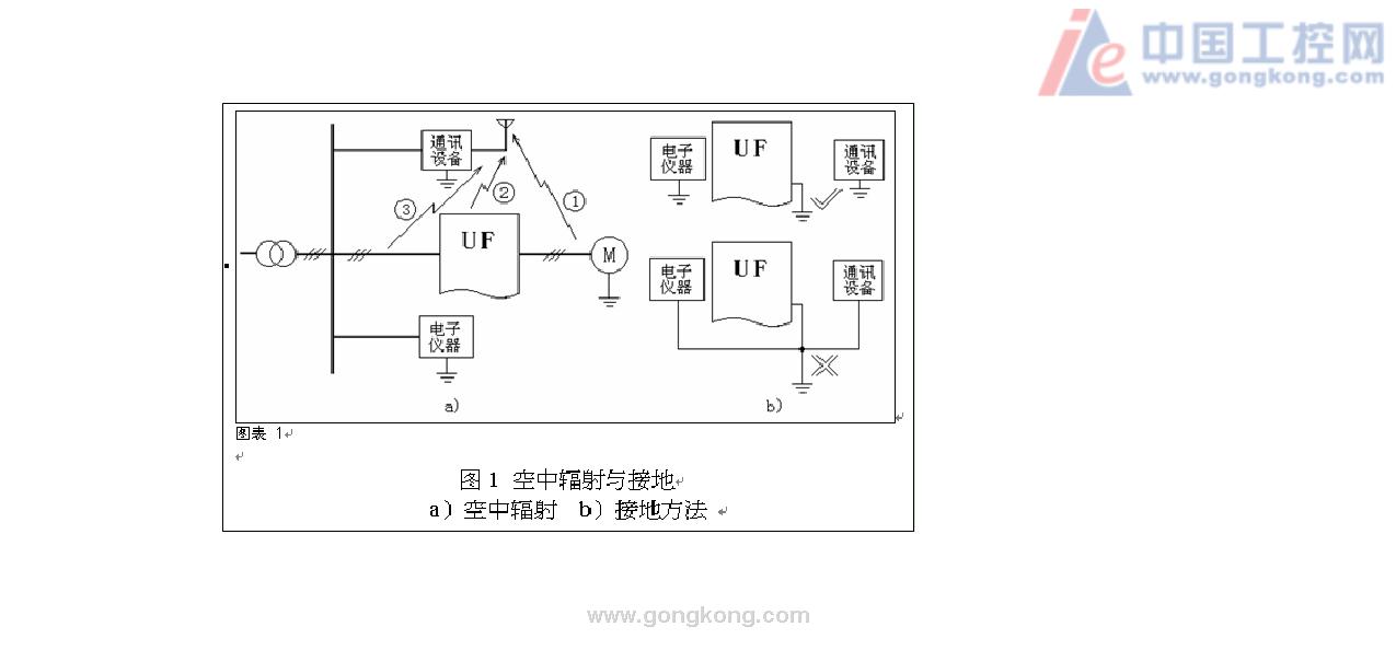

目前很多企业变频器的使用比较普遍,使用变频器能满足很多生产要求,也带来了非常大的经济效益,但是在使用变频器的同时也带来了很多负面影响。变频电路产生的电磁辐射可以造成其他通信设备及电子设备的干扰,在我们公司也有类似的情况发生。我下面就把一些知识与大家一起分享。
1. 电磁辐射传播方式
在变频电路中,频率很高的谐波电流分量具有向空中辐射的能力,从而对其他设备形成干扰。尤其对于通信设备的干扰更为严重,如下图1所示。
2.解决干扰的方法

(2)正确接地 :接地的主要目的是安全,但对于一些具有高频干扰信号的设备来说,也具有把高频干扰信号引入大地的功能。接地时,应注意以下几点:
①.接地线应尽量粗一些,接地地点尽量靠近变频器。
②.接地线尽量远离电源线。
③.变频器所有的接地线,必须和其他设备接地分开,如图1-b上图所示。避免把所有设备的接地线连在一起后再接地,如图1-b下图所示。
④ 变频器的接地端子不能和电源的“零线”相接。

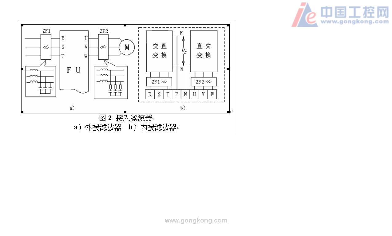

(3)接入滤波器:滤波器主要用于抑制具有辐射能力的频率很高的谐波电流,串在变频器的输入和输出电路中,如图2所示。滤波器由高频线圈和电容器组成。必须注意的是:变频器输出侧的滤波器中,其电容器只能接在电动机侧,且应串入电阻,以防止逆变管因电容器的充、放电而受到冲击。
从上图中可以看到变频电路中产生的电磁辐射对其他设备构成干扰以及正确和错误的接地。
注:以上介绍的是针对变频电路中因电磁辐射干扰其他设备时处理的方法。
