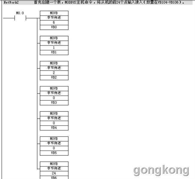

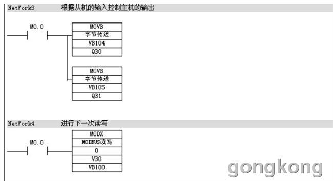

A5PLC组网,使用两台A5作为IO补充
文件大小:.86 KB 下载址址:
点击下载
本案例实现了将两台A5系列PLC的联网,使用从机的输入点来控制主机的输出点。
附带A5程序下载。
