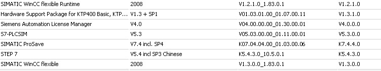

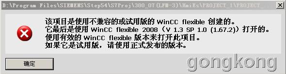

我有一个德国人写的程序打不开弹出来上面的窗口,请问楼主怎么才能打开这个程序啊,谢谢了

下面是软件的版本的信息

引用 fangzhongyuan 的回复内容:西门子的WinCC软件是高版本兼容低版本,低版本的软件是打不开高版本创建的项目。要打开项目只能安装更高版本的软件才行。但是STEP7是可以用低版本的软件打开高版本创建的项目,比如用STEP7 V5.3可以打开用STEP7 V5.4创建的项目。
需要更高的版本

哦,明白了,现在问题已经解决了,谢谢了
