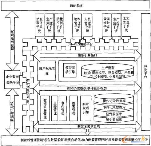

1 MES系统结构
    采用先进成熟的软件技术,并融合了MES先进的管理理念,设计并实施了面向卷烟企业敏捷制造的技术解决方案。系统技术架构见图1。
图1 MES系统技术架构
    (1)工厂实时/历史信息集成平台,保证了系统的实时性。采用先进的实时数据库技术解决生产过程数据的大规模采集(10000点)、长周期存贮(1~3年)、现场数据过滤、报警、事件触发等。
    (2)生产模型平台,保证了系统的可适应性。MES系统是面向生产工艺过程的管理系统,其适应性主要体现在与工艺过程的贴合程度及当工艺过程发生变化时,MES系统必须具备适应这种变化的能力。本系统在该平台的支持下建立了卷烟设备、工艺过程、物料及管理活动等模型,实现物流、信息流与指令流的统一。
    (3)应用系统开发平台,解决系统的可重构性、可维护性。本系统采用了.NET开发平台。
    (4)MES集成平台,解决MES的可集成性、开放性、可重构性、互操作性。随着信息技术的发展,大型软件普遍采用模块化组件结构体系,应用之间采用整合技术,以实现特定的商业智能。MES系统涉及生产、质量、工艺、设备、人员等多种业务模块,该平台为所有的业务功能模块提供一个相互集成的支撑环境。
    (5)企业数据交换平台,解决卷烟企业信息集成问题。有多种方案可以建立企业数据交换平台,如采用中间件、建立EAI环境、建立中间表等。本系统根据企业EAI集成环境,采用性能优良的Tuxdeo中间件,以及预定义符合XML规范的信息交换标准,建立企业数据交换平台。
    (6)数采接口,支持MES系统的开放性。系统采用OPC技术支持监控应用的接口。

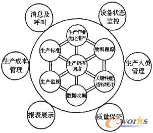

2 MES的功能
    兰州卷烟厂生产执行系统采用模型驱动的方式,集成了生产排产、指挥调度、质量检验、生产标准管理、设备运行维护管理、物料跟踪等不同的业务功能,见图2。
图2 MES系统功能
    (1)生产排产和指挥调度功能。系统接受ERP系统下达的生产计划,按照卷烟企业设备能力及工艺特点生成日卷包进度计划,并在此基础上分解为机台作业工单。根据卷包的生产安排,结合烟丝存贮情况及制丝工艺特点,自动排出每个制丝生产工艺单元的作业工单,并将上述作业工单按照“精益制造”的调度控制模式,下达到生产自动化单元,即卷包中控和制丝中控系统进行生产执行。在生产执行过程中,系统实时采集卷包中控及制丝中控上传的生产数据,按计划工单进行数据归类,通过报表的形式反馈给业务管理人员,实现生产调度的闭环管理。
    (2)质量检验功能。系统按照企业质量检验规范,通过模型驱动技术,根据物料的移动,自动生成质量检验请求。系统通过人工填报检测数据和自动采集生产现场质量仪表检测设备的数据,两者相结合得到质量检验原始数据,并按SPC及质量考核标准自动进行质量分析及评价,形成质量控制的闭环管理。
    (3)生产标准管理功能。系统管理企业生产标准,并将生产标准下达到制丝中控、卷包中控及动力能源系统。在设备生产运行时采集实时生产工艺数据,并与生产标准进行对比分析,为制定新的生产标准和改进生产过程提供依据,并实现生产工艺的闭环管理。
    (4)设备运行维护管理功能。系统由企业ERP接收资产管理中的设备台账,制定设备维护计划,并按设备维护要求进行设备维护。通过对维护人员的工作记录进行分析,有效管理设备维护过程。同时,根据自动化设备的运行状态,实时采集设备的启/停及故障信息,生成设备故障维护请求,根据故障原因、停机时间进行统计分析并生成维修经验库,指导设备的维护保养工作,实现设备的闭环管理。
    (5)物料跟踪功能。系统按批次收集生产数据,通过建立不同的跟踪路线,将生产、质检等分散在不同模块中的数据按工艺路线有效组织起来,实现从原料投料到成品入库的全生产过程跟踪。
    系统在上述几个闭环功能的基础上,集成了ERP、制丝、卷包、动力能源、物流等企业自动化信息化系统,实现了企业整体的闭环集成。此外,MES系统还实现了报表展示、成本管理、生产人员管理及消息呼叫等辅助功能。
