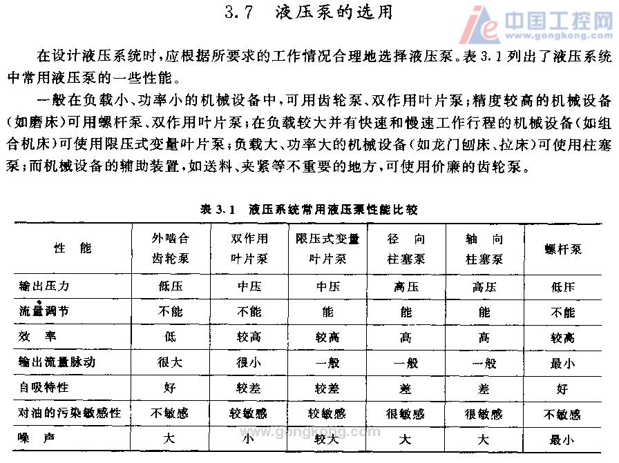

液压泵的选用 点击:201 | 回复:2
银川张
  • 精华:27帖
  • 帖子:330帖 | 487回
  • 历史总积分:4581
  • 注册:2007年9月05日
发表于:2008-06-03 19:24:30
液压泵的性能与选用参考。
