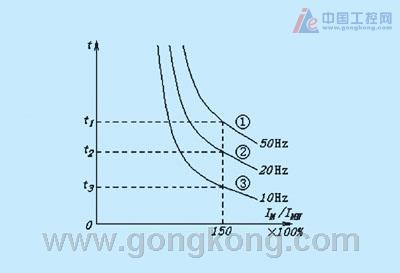

    (3) 过载保护具有反时限特性过载保护主要是防止电动机过热,故具有类似于热继电器的“反时限”特点。就是说,如果与额定电流相比,超过得不多,则允许运行的时间可以长一些,但如果超过得较多的话,允许运行的时间将缩短,如图1所示。 此外,由于在频率下降时,电动机的散热状况变差。所以,在同样过载50%的情况下,频率越低则允许运行的时间越短。

                                                                                 图1 过载保的“反时限” 特性

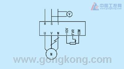

2.1 短路故障短路故障是最危险的故障之一,应注意观察和分析, 如图2所示。
                                                                                          图2 变频器输出侧短路
(1) 故障特点a) 第一次跳闸有可能在运行过程中发生,但如复位后再起动,则往往一升速就跳闸。b) 具有很大的冲击电流,但大多数变频器已经能够进行保护跳闸,而不会损坏。由于保护跳闸十分迅速,难以观察其电流的大小。(2) 判断与处理 第一步,首先要判断是否短路。为了便于判断,在复位后再起动前,应在输入侧接入一个电压表,如图2所示。重新启动时,电位器从零开始缓慢旋动,同时,注意观察电压表。如果变频器的输出频率刚上升就立即跳闸,且电压表的指针有瞬间回“0”的迹象,则说明变频器的输出端已经短路或接地。第二步,要判断是在变频器内部短路,还是在外部短路。这时,应将变频器输出端的接线脱开,再旋动电位器,使频率上升,如仍跳闸,说明变频器内部短路;如不再跳闸,则说明是变频器外部短路,应检查从变频器到电动机之间的线路,以及电动机本身。

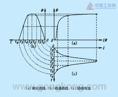

    (2) 磁路饱和的后果当磁路饱和时,磁通和励磁电流的波形如图3所示:
                                                                                 图3 磁路在饱和区工作时的励磁电流
图3(a)是电动机磁路的磁化曲线;图3(b)是磁通的波形,由于磁路饱和的原因,磁通波形的上面被“削平”了,变成了平顶波;图3(c)是励磁电流的波形,其横坐标是励磁电流i0,与磁化曲线图3(a)的横坐标对应。纵坐标是时间t,它和磁通曲线的横坐标相对应。因此,它是由图3(a)和图3(b)综合作出的。由图3可以看出,励磁电流i0的波形将发生严重畸变,是一个峰值很高的尖峰波。磁路越饱和,励磁电流的畸变越严重,峰值也越大。由于尖峰波的电流变化率di/dt很大,但电流的有效值不一定很大。结果是:往往在负载很轻时发生过电流跳闸。这种由电动机磁路饱和引起的过电流跳闸,主要发生在低频、轻载的情况下。常见的例子如:a) 负载在运行过程中,阻转矩的变化较大。例如,某厂的车床采用变频调速,所购变频器无矢量控制功能。为了能在低速时进行切削,将u/f比预置得较大,但一退刀就跳闸。 解决方法:反复调整u/f比,使之既能在低速时进行切削,退刀时又不跳闸。b) 变频器用于风机或水泵,但u/f比却预置得较大。例如,某厂有一台变频器,原来用在传输带上,运行情况一直很好。后改接到风机上,起动时,频率刚上升到10hz左右就因“过流”而跳闸了。这是因为,传输带是恒转矩负载,当变频器用到传输带上时,其u/f比必预置得较大。而风机是二次方律负载,低速时负荷级轻,导致电动机磁路严重饱和,励磁电流严重畸变,峰值很大,使变频器跳闸。解决方法:将u/f比预置为最小档后就不再跳闸了。

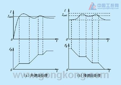

    (2) 准确预置升(降)速自处理(防失速)功能变频器对于升、降速过程中的过电流,设置了自处理(防失速)功能。当升(降)电流超过预置的上限电流iset时,将暂停升(降)速,待电流降至设定值iset以下时,再继续升(降)速,如图4所示。
                                                                                         图4 升(降)速自处理功能
但多数变频器的降速自处理功能只考虑直流电压,而无降速电流过大的自处理功能,需要注意阅读说明书。

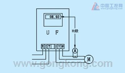

    (3) 检查是否误动作在经过以上检查,均未找到原因时,应检查是不是误动作。如图6所示,判断的方法是在轻载或空载的情况下,用电流表测量变频器的输出电流,与显示屏上显示的运行电流值进行比较,如果显示屏显示的电流读数比实际测量的电流大得较多,则说明变频器内部的电流测量部分误差较大,“过载”跳闸有可能是误动作。综上所述,过载跳闸的判断流程如图7所示。
