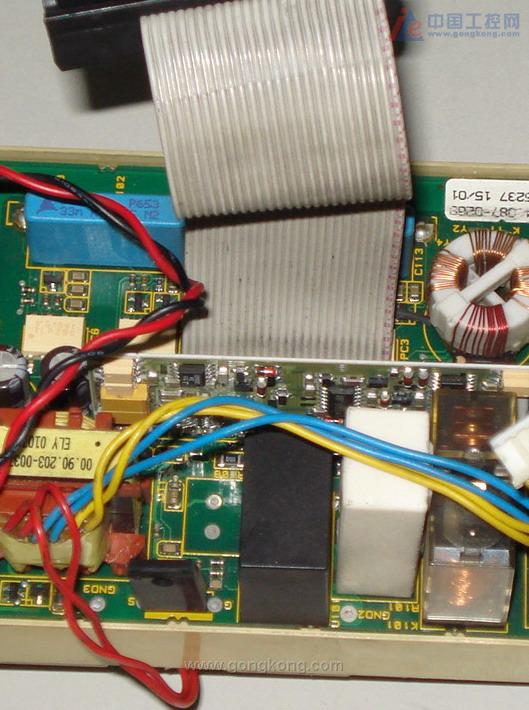

上面这块板的背部:
常听论坛上说什么变频器的模块,这些就是吗?

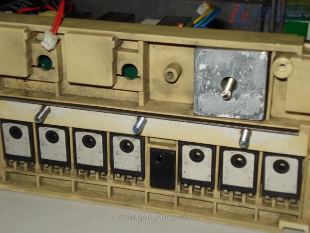

不知为什么么?按我的想法和理解,应该是六个才对的,但这里可以看到7个,中间一个黑色的不知是什么。我只认识上面那个方块的是个整流桥,但不知它是变频器的电源用的还是主电路的整流用的,也许是两者共用。其型号是:SB258W  Y048。

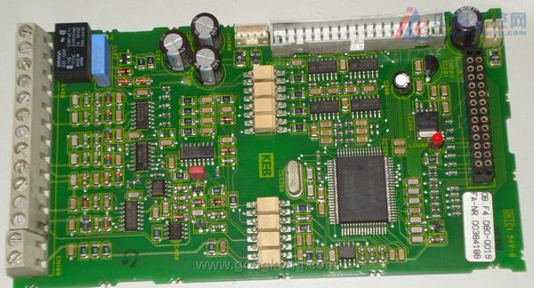

这个板就是变频器的大脑吧,驱动电路是在这一块上吗?不能贴太大的图,只缩小,但零件的细节看不清了。

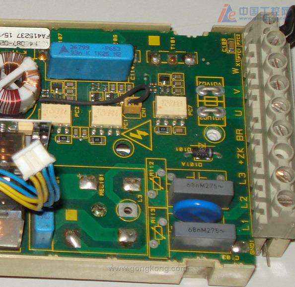

不能贴太大的图,只缩小,但零件的细节看不清了。把第一张分解开贴上来。
高手们说说上面的元器件,让我们认认。

时常听到大侠们讨论说变频器上的快熔,但这个上面好像没看到。难到是我不认识?

这个用的是单管的IGBT。和模块是一回事。桥堆主整流和电源都用

这个驱动器没有快熔,用的是限流电阻保护。

按我的想法和理解,应该是六个才对的,但这里可以看到7个  其中有一个是制动管子
