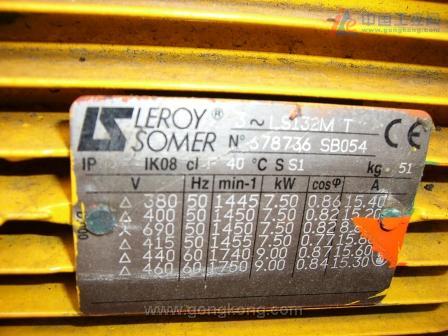

1·以上是电机铭牌,用作油泵驱动电机。一开始错误地对其通入600VAC 60HZ,通电期间热继电器频繁动作,请问是不是和电压过高有关系。 2·在4小时左右后发现电压等级不对,然后通入380VAC 50HZ,但是热继电器仍然频繁动作,有时候电机更本转不起来,只是看见风扇很慢的转动 此时测得其电流上升到54A 电机端电压在230V左右,请问出现这样的情况是不是因为前期通入的偏高电压对电机造成了损伤而造成的。 奇怪的是电机反转没有问题。有时候电机休息几个小时也能够启动。请各位高人帮忙分析指点。不胜感激。

若是星型接线则通入690V,若是三角接线,则通入380-460v。

已经确认是三角形接法

会不会是过载的原因!

如果说电机被通入偏高电压的话会造成什么情况,但又不会烧毁。

你可以把电机和油泵分离,单开电机试试。

断开各相绕组,测量每相阻值是否一致,测绝缘是否损坏,一切正常,的话,空载试一下

通入600VAC 不可以是三角形接法  应该用星形接法

既然反转会转,电机本身应该没有问题,检查一下油泵,或者让电机空转,测一下空载电流试试。

依我看主要还是负载太重!

额定最高才15A,54A都敢用,牛人

电机的电缆细吗,距离长吗

八成是油泵的问题,因为反转没问题,正转电流那么大,是因为负载大了,应该空转试试。

最好还是要按要求使用。短期一般能耐1.5倍。
