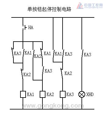

前一段没事弄的单键起停,经过验证确实可行,抛砖引玉吧呵呵

21楼
是不错! 实际应用在什么地方?

22楼
我觉得此图不稳定.......

23楼
 电笔一支 16楼 回复时间:2008-5-22 12:26:26 你的图用了10个辅助触头(按钮),我的用了8个
楼主,你就省了两个触点,但令人看不懂了,你能否分析一个你的电路呢

28楼
楼主的图中,K2的条件中有K1的常开与常闭,谁先动作结果就不同,深感楼主的电路图有点不可靠,易出现触点竞争,
使人难搞懂。但楼主的摸索精神很好,我只知道看别人经典的。

29楼
楼主的图中,如果按钮在非常快的时间内闭合一下就放开,可能就不能工作。

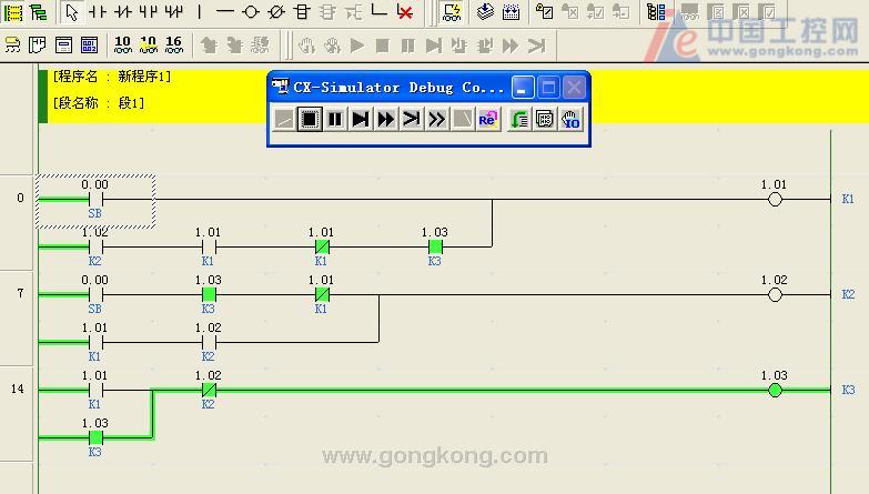

30楼
把楼主的图 改成OMRON PLC指令,用模拟器执行情况看,并不成功:K3总是接通的
但PLC的常开/常闭是同时动作的,说明楼主的电路图肯定有触点竞争

31楼
对K1的常开触点改成延时接通,仍然不能成功;
下面的经典图无论在PLC还是继电器都已成功,不存在不稳定问题!

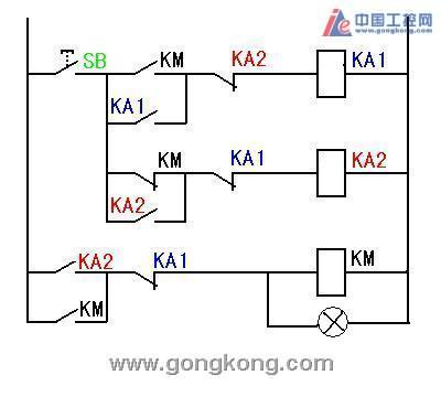

33楼
上面的图画的不好,还是下面这幅好!

34楼
上面这幅图可以用,但存在触点竞争导致的不可靠,而LZ的电路在K3通电保持后,再按按钮SB时K1和K2同样形成触点竞争如果K1比K2动作快,K3就可能断不了电,简单的验证办法就是K1用中继,而K2用功率大点的接触器,你就会发现按钮有失灵的感觉.

35楼
楼上:请分析分析上图“触点竞争”的情况,也就是说你下结论的依据。

39楼
引用&;闲庭信步&; 的回复内容:
问题还是在KM通电自锁后,再次按下SB想断电KM时如果KM的动作速度远高于KA1完成吸合自锁的速度时,KM就会再此通电自锁,继电器和接触器其触头通断在线圈通断电后是有延迟的,并且通电后一般是常闭触头先断开常开触头后闭合,断电时则是闭合的常开触头先断开然后常闭触头才闭合,时间上是有一个微小的差距的,但这有时会造成继电器逻辑电路的动作与我们预想的不一致.从理论上说你认为没问题的电路甚至在KM启动阶段都存在一个竞争:如果从上往下数的第三对KA2触头比第二对KA2触头先动作而KM响应又足够迅速的话,你自己想想看会是什么状态?(要知道同一个继电器的不同对触头动作也不是完全一致的,这和你PLC内部的软继电器是不同的)

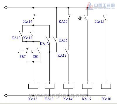

40楼
下面我提供一个典型的触电竞争事例。
下面的电路是从某国进口的一台设备的一部分电路,使用了很久了都一直正常,但昨天就出现了故障,最终查出了是KA12、KA13、KA14之间产生了触电竞争引起的故障。
故障现象是KA15(因QS1断开了)断电后KA2不断电释放。故障排除也很简单,将KA12和KA14互换就解决了。
因此,不要认为现在没有出现触点竞争就否定电路分析有可能出现触点竞争的定论。
