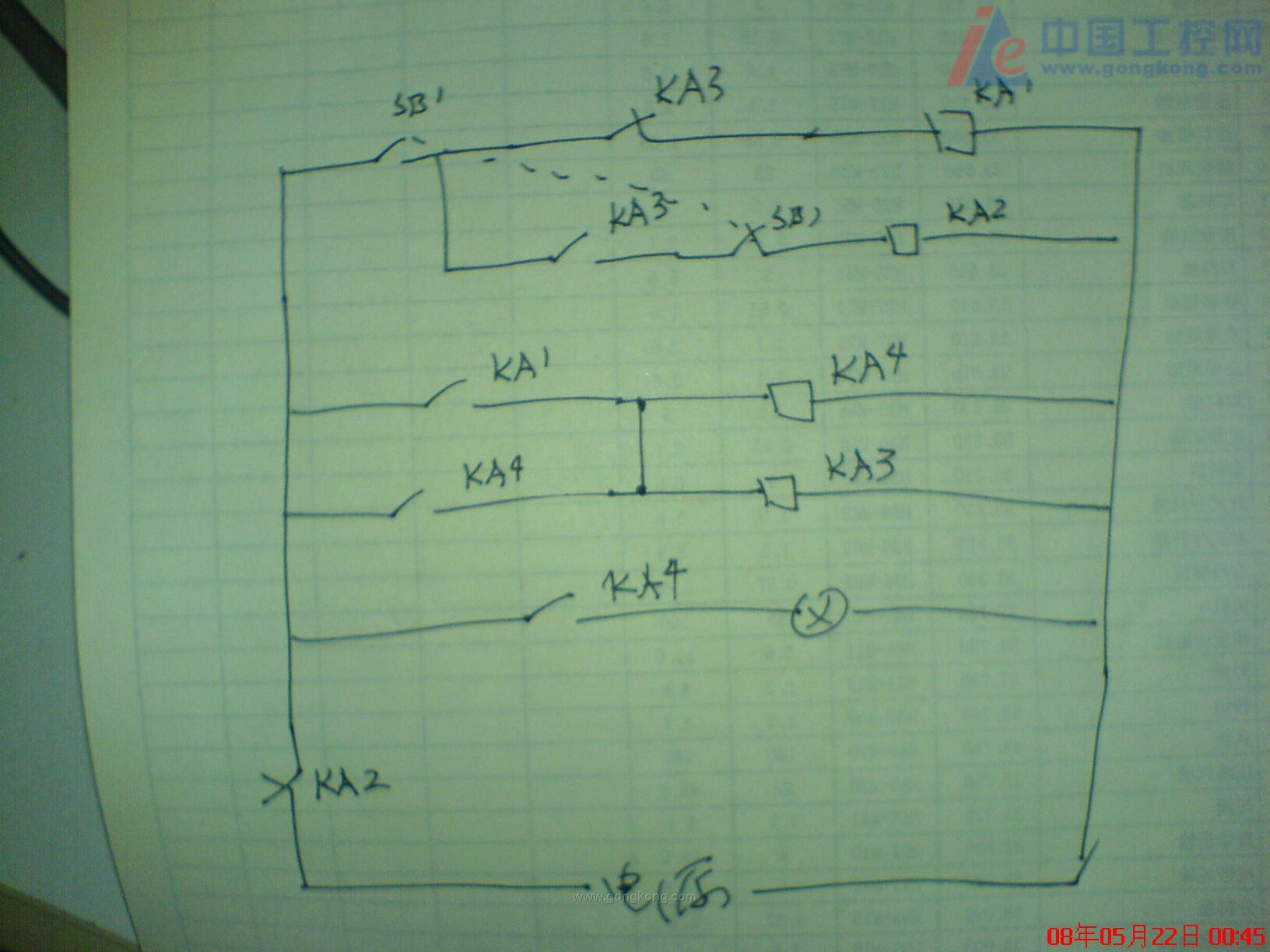

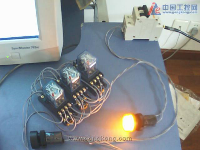

前一段没事弄的单键起停,经过验证确实可行,抛砖引玉吧呵呵

哎呀~~~~~~~~~~~~~~~~~~~~~~~~~~~~~~~~~~~~~~~~~~~~~~~~~~~~~~~~~~是你没画好,还是.......................在整个电路中K2都没有得电,请你这为高手讲讲,看了气死人,水平不高就不要画图上来

不好意思,看错了是可以的,对不起,一下字没看明白. 上晚班精神不好

呵呵,是一个按钮按一下灯亮,松开后再按一下灯灭,松开再按一下灯再亮……
再说一次,电路是经过验证的哦

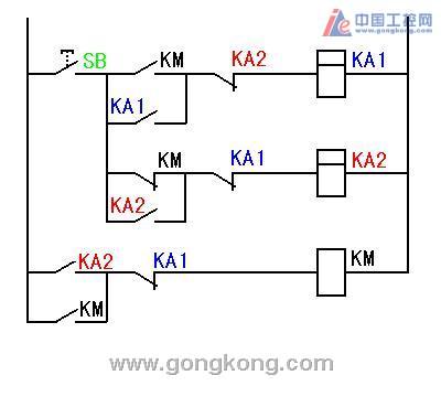

你这个按钮,有常开/常闭 , 不好;
我试验的成功的图,  方大千的<<电机...>>书上就有.

再贴一遍,就是上面的图,这是经典的例子,很成功稳定!

合在一起的图

这个电路图试成功后,才发现我的一本由方大千编著的<<电机.....>>书中就有这张图,
这个图是算是经典的/最简单的图了.
有没有谁试过只用两个继电器的图呢?

你的图用了10个辅助触头(按钮),我的用了8个

KA1,KA中间继电器起"翻转"作用,很关键的;
这个电路就是三个RS触发电路,简单而有效,
设计绝对有水平, 不知原设计者是谁.
是<<方大千>>乎.

楼主的图也是三只继电器,但不易看懂,特别是K2的条件很复杂.
