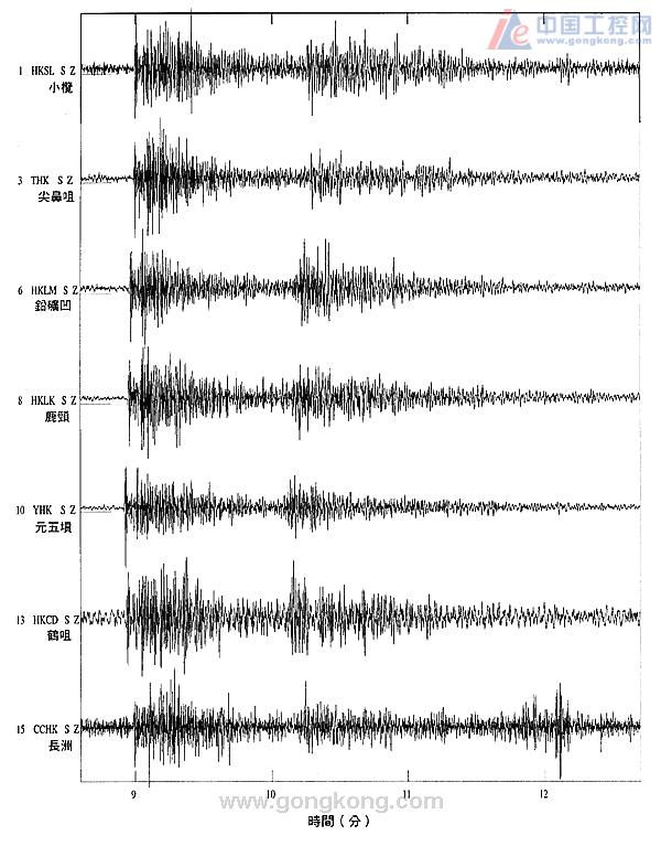

检波器收到的信号首先会在站内以每秒75个样本的速率进行数字化,然后通过电话线传送至天文台总部用作接收的计算机。计算机会收集及存取经由全球定位系统(GPS)同步时钟作处理后的样本。如果在某些特定的地震站收集得的信号振幅超过预设界限时,所有地震站录得的地震信号会自动传送至两个计算机工作站作分析。透过工作站,震中参数及震级便能迅速地计算出来。图二显示一次震中在天文台以东约720公里的地震图记录样本。由一九七九年至一九九六年止天文台共录得34次有感地震,即平均每年约二次。
