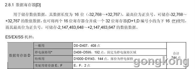

请问有谁也用过台达PLC?而且我在编写程序时用了数据寄存器D411到D430,以为把数据保存在这里可以在断电后再上电不丢失的,结果上电他还是复原了,很是郁闷,请问各位具体怎么弄的呢,谢谢。我实在是新手。只有求救了拉。谢谢各位。

你用的是什么型号的PLC,有几种型号的D411到430是可以用参数设置成非断电保持的.不过默认都是断电保持的,没有特别的用法

我用的是台达DVP 32ESR001系列的PLC,用参数怎么设置呢?是通过设置M或者D特殊积存器实现吗?因为我看台达的PLC电池盒内无电池,打电话问他们技术部说是靠电容维系着这些个数据的,我在想电容可以维系1年之久么?

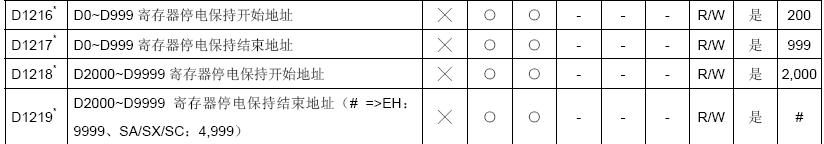

正常情况是这样的,保存区;如下图:
你也可以修改;你可以看一下这些寄存器变了吗?
