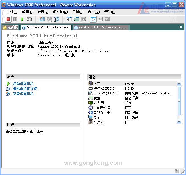

vmware.exe运行后单击“文件”菜单,选择“新建虚拟机”弹出“新建虚拟机向导”窗口,按“下一步”,在新窗口中选择“典型” 再按“下一步”,选择“Microsoft Windows”并在下拉菜单中选择“Windows2000 Professional”在点击“下一步”,出现虚拟机名称及存储路径对话窗,配置好后,点击“下一步”,出现网络连接类型对话窗,根据自己的情况选择,在点击“下一步”,然后分配虚拟机占用硬盘大小,点击完成,出现如图(一):
图(一)

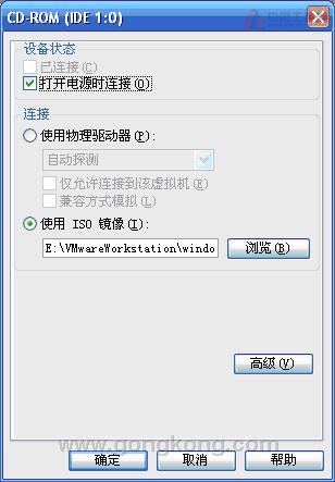

光驱的配置如图(二):
                                                                   图(二)
先 勾上“打开电源时连接”然后 根据自己的系统盘情况选择下面的“物理驱动器”或“ISO镜像文件”。
然后点击确定即可。
“物理驱动器”是指用自己电脑的真正光驱,也就是说需要把系统安装盘放到光驱,单击工具栏的电源启动(绿色小三角图标)来启动虚拟机完成下一步系统的安装,安装过程和真正的系统一样,再此不再叙述
“ISO镜像文件”是指用镜像文件的系统来装,(可以用迅雷搜索win2000 .ISO,然后下载到硬盘)点击“浏览”选择正确的ISO文件路径。然后单击工具栏的电源启动(绿色小三角图标)来启动虚拟机完成下一步系统的安装,安装过程和真正的系统一样,再此不再叙述
