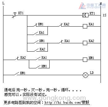

有人能做到吗?用一个时间继电器控制一个灯泡一闪一闪的,可以吗?

画了个仅供玩玩,没有实际意义的图(普通的时间继电器).

有那么复杂么?呵呵这个小问题搞的那么复杂

没有那么复杂,现在有的时间继电器具有两个设定时间(分别控制接点的通与断的时间),只要继电器线圈通电,接点就会按这两个设定时间动作。

只要用循环时间继电器就可以了

我也用过分开控制的时继,他可以分别控制打开和关闭的时间,好像是台湾产的

DH48S-S    220V      0-999S随意调
