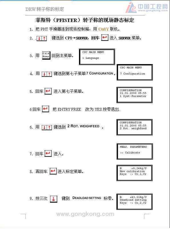

转子称的静态标定 点击:229 | 回复:3
