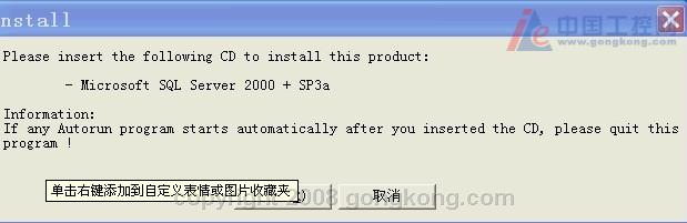

SQL2000-SP3安装不上,提示如下图:

1、打开注册表
2、找到目录HKEY_LOCAL_MACHINE\SYSTEM\CurrentControlSet\Control\Session Manager
3、删除其中的“PendingFileRenameOperations”(在这里说明一下,PendingFileRenameOperations文件位于Session Manager右侧,即当你点击Session Manager时,在右边就可以看到了)
4、关闭注册表

装SQL2000-SP3之前装过SQL2000-SP2,按下面的方法试过了也不行,最终还是重作系统之后直接安装成功的。下面把我试过的方法给大家列出来:
1,先把SQL Server卸载,再把安装时产生的“Program
Files\MicrosoftSQLserver文件夹.删掉,在运行注册表,把HKEY_CURRENT_USER\Software\Microsoft\Microsoft SQL Server,和HKEY_LOCAL_MACHINE\SOFTWARE\Microsoft\Microsoft SQL Server全部删掉,(注意要把Microsoft SQL Server文件夹整个删掉),然后重起。
2,SQL Server 2000装不上 问题很常见.
// (1)配置服务器时中断.
// (2)注册 ActiveX 时中断.
// (3)显示到100%的时候中断.
  打开注册表
在"开始"--"运行"键入 "regedit"
 按下列顺序点击打开
+ HKEY_LOCAL_MACHINE
+ SOFTWART
+ Microsoft
+ Windows
+ CurrentVersion
+ Setup
+ ExceptionComponents
将 ExceptionComponents 下面的文件夹全部删除!
如 {60BFF50D-FB2C-4498-A577-C9548C390BB9}
  重新启动:
  重新安装 SQL Server 2000

4楼
制作成ISO用虚拟光驱装就可以了,或者拷到任何磁盘的根目录下安装.

5楼
今天我就遇到这个问题,但是我没想太多,直接用光盘就过去了。

7楼
引用kairi 的回复内容:
这是什么PLC的编程软件啊????
这是组态软件,不是plc的软件。

9楼
你可以用虚拟光驱就可以搞定了

10楼
是安装WINCC吧.新系统安装WINCC就容易多了.
