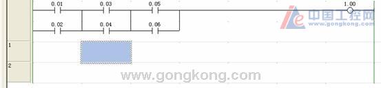

初学PLC,有些指令不明白,请赐教!
程序段串联和并联指令:
如下程序:
LD 00001
OR 00002
LD 00003
OR 00004
LD 00005
OR 00006
AND LD
AND LD
OUT 01000
END
请问,程序当中的两个AND LD中,第一个AND LD 指的是上面程序里哪两个LD的串联呢,是与它最近的那两个LD,还是从上往下前两个LD的串联呢?
我知道还有另一种语句表的表达方式,但我想把上面的问题弄明白.谢谢!!!!!!!!!!!!

从后往前串联

正确的语句应该是
LD 00001
OR 00002
LD 00003
OR 00004
AND LD
LD 00005
OR 00006
AND LD
OUT 01000
END

是与最近听关联,但同是NAD LD 则结果是一样的,即三者串联.

   是与最近听关联,但同是NAD LD 则结果是一样的,即三者串联.同意楼上的说法

下面引用由李超X在 2007-11-10 22:13:00 发表的内容:
  正确的语句应该是<br>LD&nbsp;00001<br>OR&nbsp;00002<br>LD&nbsp;00003<br>OR&nbsp;00004<br>AND&nbsp;LD<…
和楼主的一样,只是表达方式不同而已,都正确

回复内容:
对:李超X 关于我觉得你的语句不对! 内容的回复:
他那个指令表并没有错!指令表又不是只有一种学法!
他和你的其实都是一样的!区别就是在写法上!
