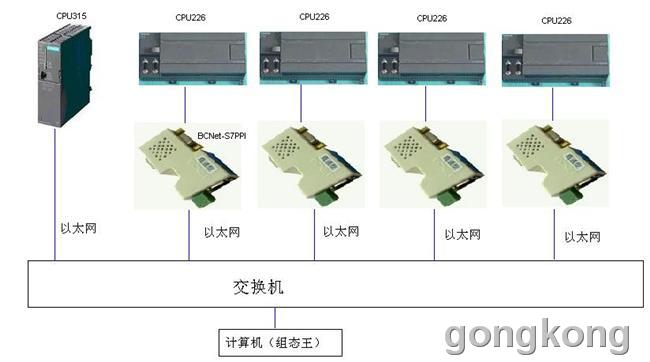

gongkongedit:你好,我现在我一台S7-300 (CPU315,已组态以太网),三台S7-200(CPU226已经组态DP和TP277连接),一台S7-200(CPU226)要用组态王在上位机上组态通讯,怎么做?麻烦各位大侠,谁有这方面的经验或者资料给小弟传一份,不胜感激!lzz931@189.cn

引用 ruisen 的回复内容:gongkongedit:你好,我现在我一台S7-300 (CPU315,已组态以太网),三台S7-200(CPU226已经组态DP和TP277连接),一台S7-200(CPU226)要用组态王在上位机上组态通讯,怎么做?麻烦各位大侠,谁有这方面的经验或者资料给小弟传一份,不胜感激!lzz931@189.cn
给你个方案建议:
说明:
     1、采用以太网通讯,CPU315已经配了以太网,可以直接利用;CPU226可以加一个以太网通讯模块(如图);
     2、BCNet-S7PPI模块不需要硬件组态,不需要改原PLC程序,可以和触摸屏共用一个通讯口;
     3、组态王中的设置,请参考文档:BCNet-S7PPI在组态王KingView中的设置.pdf
