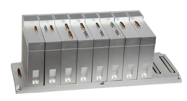

需要PLC在低温环境下工作,在无法使用空调的情况下,还有什么其他好办法?谢谢。 初学AB

有多低?我原来做过一种到-25的PLC,好象还可以扩展温度,用过在西北边防雷达上面,很可靠,而且性能很高。

modicon 的COMPACT 可以在-40度到+70度工作。

PLC的工作温度一般是0~55,可用密封小机箱装PLC,电加热,恒温控制,可用电接点温度计控温。

不能用空调,就不能装进柜子里吗?用电加热,双金属片控制,自己都可以做啊!

国产的矩形PLC,可以在-40°正常工作,-55°正常存放。
