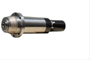

高速电主轴是集高转速、高精密机电一体的精密部件,是实现高速精密加工的关键功能部件。合理选用优异适合的电主轴,以及正确维护与保养可以发挥电主轴的工作特性,使电主轴长期高效运转,并延长电主轴的使用期限。今天恒兴隆就来和大家分享如何正确的使用、维护和保养电主轴:
1.严格按照使用说明书来规范操作
操作人员应该对所选用的电主轴及配件有一个基本了解,包括电主轴的额定功率、转速等各项要求,做到不超额定功率运转,超负荷运转可能会导致电主轴闷车、转子卡死,使电主轴受到严重损伤,造成更高维修成本。
2、提供可靠的冷却条件
高速电主轴通常有液体冷却和空气强制冷却方式:
1)液体冷却电主轴需要定期检查冷却液的使用情况,及时供给;
2)空气强制冷却电主轴需要定期检修电主轴空气制冷系统,避免故障。
3、提供可靠的润滑调节
对于油气润滑的电主轴来说,应该给主轴提供可靠稳定的润滑条件。注入油气润滑器的润滑油需要经过过滤,避免杂质混入,油种混用。定期观察油量并加油,避免断油,定期清洗滤芯滤网。
4、保持轴承的清洁
高精密的高速电主轴轴承是电主轴刚性与精度的重要保证,清洁度对于精密轴承产品而言至关重要,轴承的清洁是保证高速电主轴使用寿命的重要环节。定期保养轴承,避免杂质混入种族,防止水分锈蚀轴承等。
