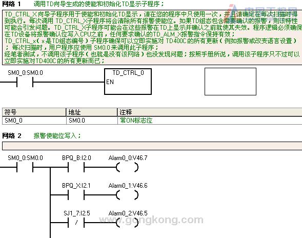

下面是相关程序实例:
老菜鸟
  • 精华:22帖
  • 帖子:301帖 | 8609回
  • 历史总积分:24924
  • 注册:2003年6月15日
发表于:2008-06-05 15:50:57
4楼

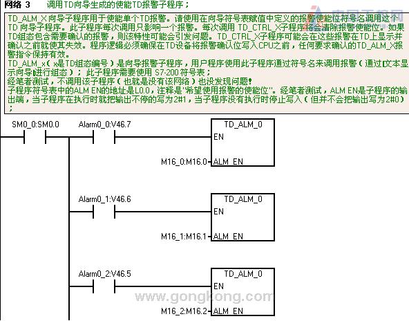

还要调用向导生成的子程序:
老菜鸟
  • 精华:22帖
  • 帖子:301帖 | 8609回
  • 历史总积分:24924
  • 注册:2003年6月15日
发表于:2008-06-05 15:57:05
5楼

其它的在这里就不多说了,程序可以在这里下载:
