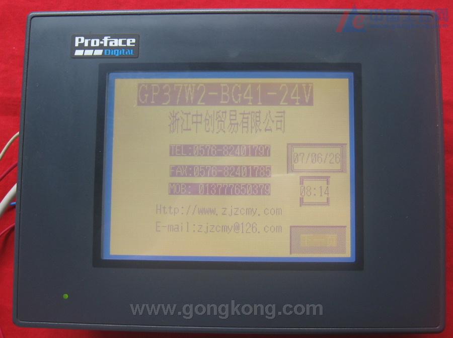

普洛菲斯触摸屏(型号是GP37W2-BG41-24V)开机进入不了系统,开机屏亮,显示制造乡页面,另过一会在最下面一行显示PLC没有联接,就这样没有了反应,本来以为是屏坏了,可是我用同型号CPU板试机,一切正常,那位大师帮帮忙,指点一下

那就是你的CPU板坏了。

通信接口的问题吧

应当是不能正常与PLC通讯造成的;原因可能是设置错误、电缆不对、硬件损坏等;

可能是通讯口的问题,但是应该能进入画面才对

谢谢各位的指点,是CPU板坏了,可是我没有数据不知道从那里开始查呀,3楼的朋友你好,有机会合作哟,
