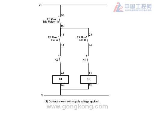

有一个电机保护器,在没有通电时其输出触点是常开的,通电后这个常开触点就闭合。只要这个触点闭合,就说明电机工作正常。
请问这个触点画在图上是应该画成常开还是画成常闭?

绝对常开,当电子保护器通电,保护器才能正常工作起保护作用,此时FR常开点接通,允许电机启动,当保护器掉电 或保护器损坏时,FR常开点复位断开,切断KM回路使电动机停止,起预防性作用。 若:电子保护器采用常闭点,则保护器无论是否通电,接点均闭合。当保护器损坏或掉电时,电动机发生过载 或缺相则KM回路不会切断,最终使电机过热烧毁) 强烈建议所有电子式电动机保护器生产厂家,均采用常开点作保护输出,当保护器通电并通过自检后,常开点闭合, 当电动机故障时保护器常开点断开。此乃最合理的保护方式,大家不要忘记,电子式电动机保护器是靠自身通电后 才起保护作用的,与传统热继有很大区别。 现在很多电子电动机保护器生产厂家,用常闭点输出是极不合理的设计,对电动机安全运行留下很大隐患。 控制电路中必须把电子保护器当一个负载单独画出,如: | FR | | |-----------------------------[ ]----------------| | | | | FU | SB1 SB2 KM FR | |------[--]---|---|/|----------||-----------[ ]-------||-------| | | | | | | KM | | | |-------||------| | | | 如此画图,没有人会看不懂,而且也应该在原理图上画出保护器的电源(其实就可以看成是一个线圈)

| FR | | |-----------------------------[ ]----------------| | | | | FU | SB1 SB2 KM FR | |------[--]---|---|/|----------||-----------[ ]-------||-------| | | | | | | KM | | | |-------||------| | | | 如此画图,没有人会看不懂,而且也应该在原理图上画出保护器的电源(其实就相当于一个线圈)

193 E3 PLUS  接线示意
星然
  • 帖子:23帖 | 306回
  • 历史总积分:269
  • 注册:2007年2月04日
发表于:2008-05-26 21:58:04
429楼
一张符合电力工程制图规则第12.4.3条一中的规定的实际应用图。
