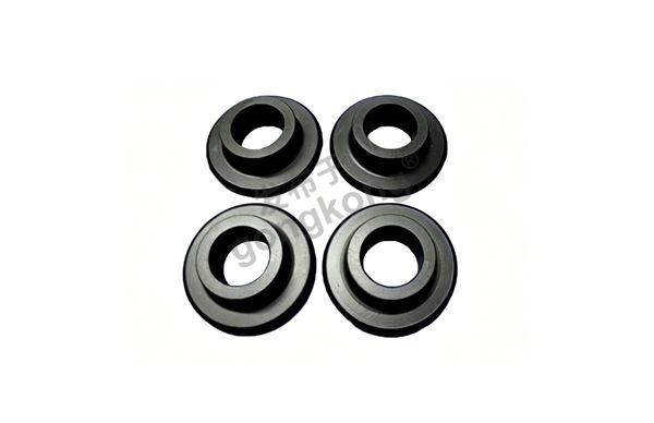

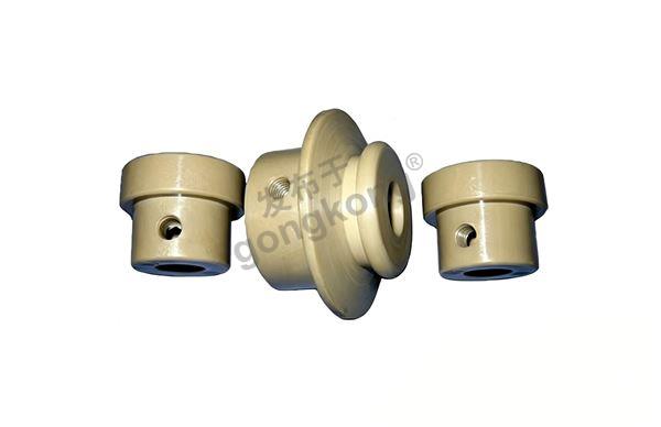

在电子半导体晶圆传输、自动化产线输送设备中,输送滚轮长期处在高温、洁净、高频摩擦的运行环境,零部件的性能表现直接决定整条产线的连续运行能力。传统金属滚轮易产生碎屑、划伤精密器件,普通工程塑料滚轮耐热耐磨性能薄弱,易发生变形老化,更换频次高,严重影响产线连续生产。PEEK特种工程塑料可完美适用于半导体复杂工况,是精密滚轮的优质基材。伴随半导体产业向规模化、精细化升级,精密注塑成型工艺逐步取代传统加工方式,通过全流程技术优化,实现高精度滚轮的规模化稳定量产,为半导体制造领域提质降本、增效赋能。
一、功能集成:全面构建特种工程塑料滚轮的性能边界
电子半导体精密制造领域对传动滚轮的综合性能提出了严苛的复合标准,PEEK注塑成型技术可实现材料耐磨、耐热、洁净、高稳尺寸性能的深度融合,有效突破常规塑料零部件的性能短板与应用限制:
耐高温:改性PEEK材料加工可长期适配产线高温工况,能够规避高温环境下的蠕变变形、尺寸偏移问题,保障精密输送的间距精度。
耐磨洁净:自润滑特性的PEEK滚轮在高频滚动摩擦过程中磨损量较低,无粉尘、无小分子析出,完全契合半导体洁净车间的污染管控标准,杜绝晶圆、精密器件被污染划伤。
高刚性:注塑一体化成型结构刚性更强,可抵御设备启停产生的瞬时冲击载荷,避免轮体开裂、崩边等故障。
