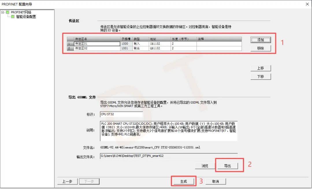

PLC Profinet通讯组态

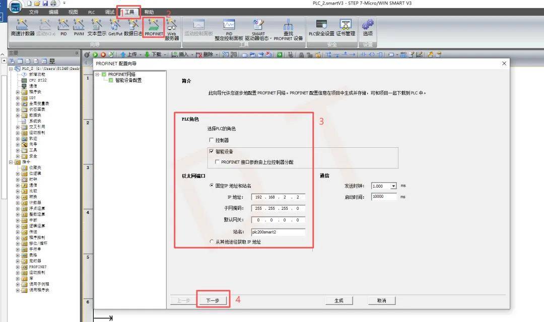

1. 新建项目PLC_2,设置智能设备
1.1 按照如下:工具--PROFINET,设置智能设备的IP:192.168.2.2;子网掩码:255.255.255.0;和站名plc200smart2。
文章配图-1
1.2 点击下一步,添加传输区,导出GSD文件,智能从站生成。
文章配图-1

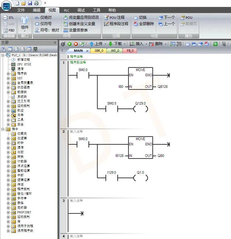

1.3 编写从站程序
文章配图-2

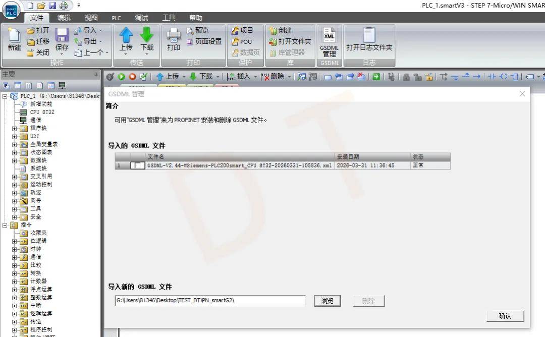

2. 新建项目PLC_1,设置控制器

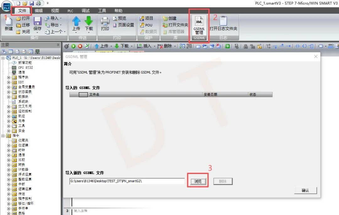

2.1 导入GSD文件
文章配图-1
文章配图-1

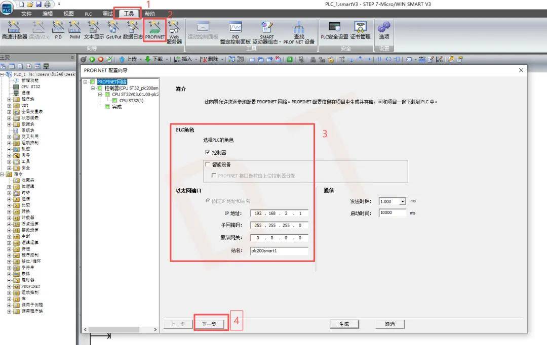

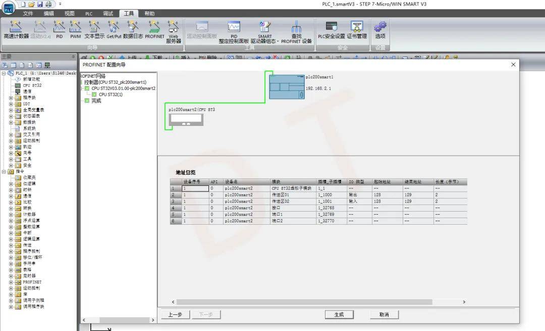

2.2设置PLC_1为控制器,设置控制器的IP:192.168.2.1;子网掩码:255.255.255.0;和站名plc200smart1(与智能设备IP同一个网段,站名不同)
文章配图-1

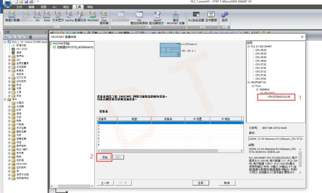

2.3添加GSD文件到控制器
文章配图-1

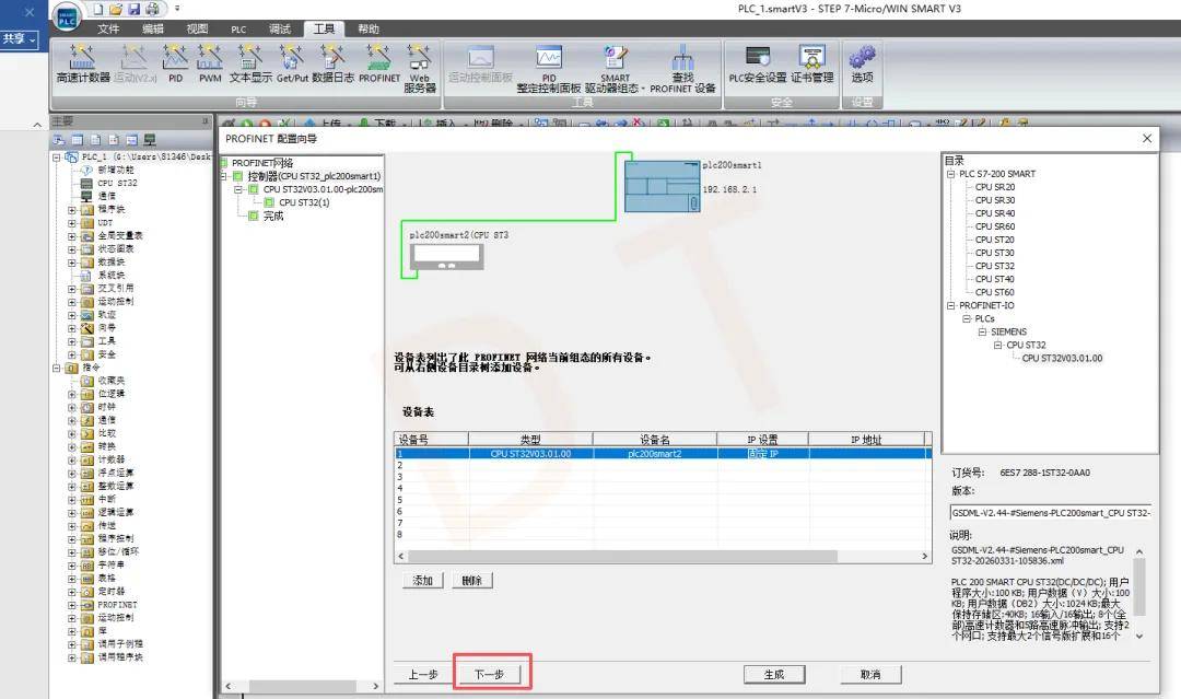

添加后如下图所示,点击下一步
文章配图-1
更改更新时间,点击下一步
文章配图-1
点击生成
文章配图-1

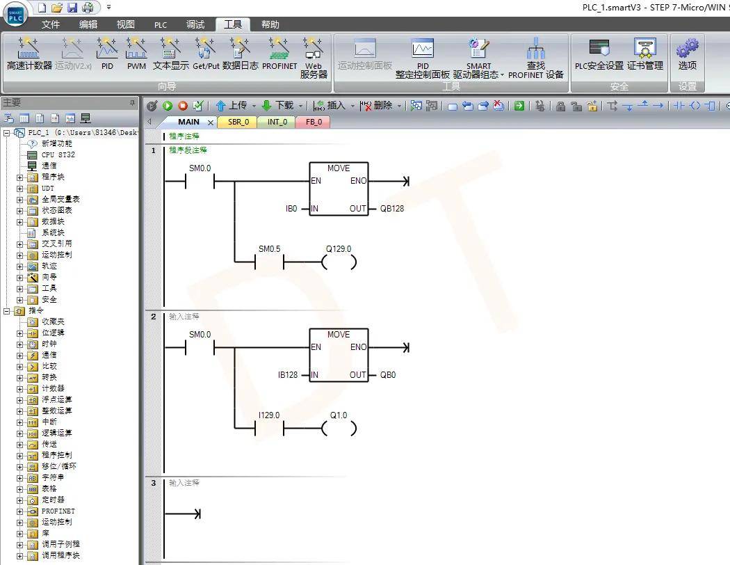

2.4 编写控制器程序如下
文章配图-1
3.通电,并下载程序
测试方法
2台PLC分别通过以太网线连接达泰欧美系PLC无线通讯终端 DTD426M3N,将天线接好以后,给DTD426M3N和PLC供电。当给1号PLC的I点输入信号时,对应的2号PLC的Q点就有输出信号。同样的操作我们可以给2号PLC的I点输入信号,此时对应的1号PLC的Q点就有输出信号。2台PLC之间是通过达泰DTD426M3N无线传输完成数据交互。
