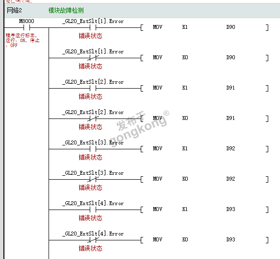

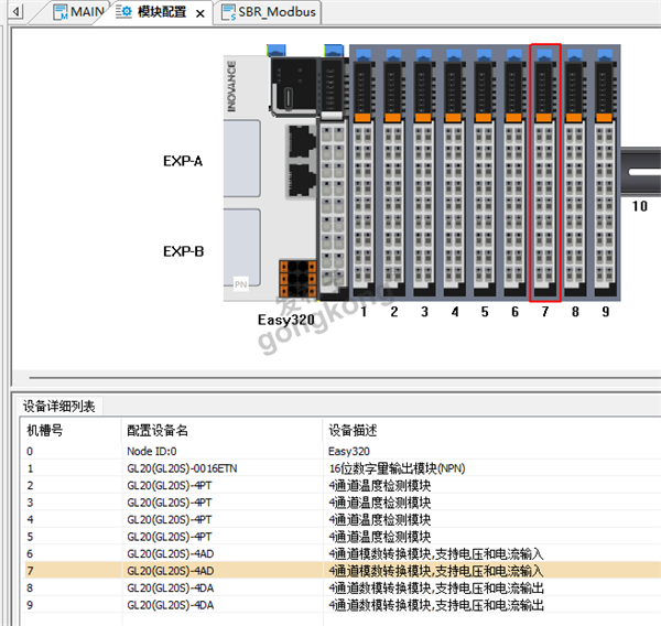

备注:_GL20_ExtSlt[2].Error 中括号中的数字对应的是基槽号码,如果模块报错(含传感器断线、超限、上下溢出检测等)就将数值K1赋值个寄存器,
