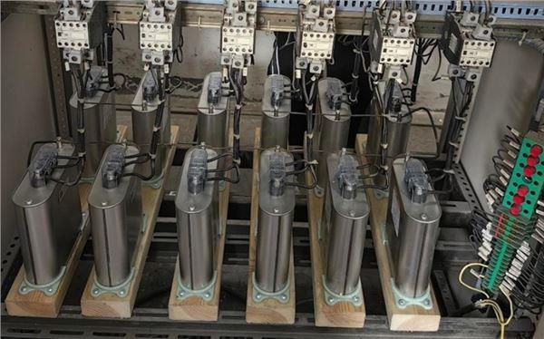

1. 门限设太高:电容累到提前报废
为了躲罚款,不少人把门限往高了调,恨不得接近1.0。看着功率因数挺好看,实则是大
控制器总觉得没达标,不停投切电容,一天来回动作几十次。电容投切次数是有限的,这么折腾,用不了多久就鼓包、失效,换一组电容大几百上千,成本比罚款还高。

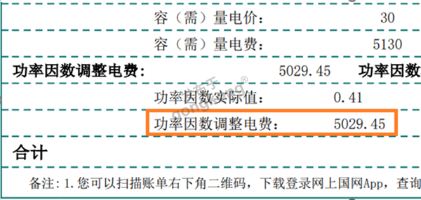

2. 门限设太低:看着没事,月底必罚款
有人怕伤电容,把门限压得很低。电容是清闲了,可补偿根本不够。
尤其工厂负载忽大忽小、有光伏倒送电的场景,实时功率因数看着达标,可电力按月度累计功率因数考核,累计下来一准低于0.9的考核线,月底电费单一到,力调罚款跑不掉。
3. 最闹心的:试错周期太长,风险太高
这玩意儿没有捷径,只能人工试。调一次门限,得等一个月看电费单才知道对不对,工况一变又得重来,折腾3-6个月都正常。
关键是每试错一次,就可能白交一个月罚款,很多师傅最后只能将就用,心里一直不踏实。

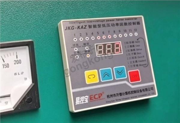

现在我给厂里都用具备累计功率因数模式的无功补偿控制器,告别试错,兼顾不罚款、不伤电容,太省心。
1. 核心逻辑:跟着电力考核走
它不盯着实时功率因数死磕,而是实时跟踪月度累计功率因数,和电力核算逻辑同步。
咱们只需要设一次目标门限(比如0.9),剩下的全交给控制器自动管。
2. 实际咋工作?通俗讲明白
Ÿ                      累计功率因数快不够了:自动投适量电容,补齐无功,绝不欠补;
Ÿ                      累计因数达标了:自动少投切、轻运行,不折腾电容;
Ÿ                      负载波动、光伏倒送电:实时调整,不多投、不少投。
3. 咱们电工能省多少事?
Ÿ                      不用反复试错,一次设置长久省心;
Ÿ                      月度功率因数稳稳达标,杜绝力调罚款;
Ÿ                      电容投切次数大减,寿命直接延长;
Ÿ                      复杂工况也能 hold 住,不会出现 “控制器达标、电表不达标"。
