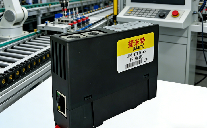

三菱Q系列PLC升级必备:串口转以太网模块实现多终端监控与远程运维应用案例(图1)
一、 应用背景及核心痛点
某智能制造工厂现有多条生产线,核心控制设备采用三菱Q系列PLC(型号Q00UCPU/Q01UCPU),该系列PLC无内置以太网接口,仅依靠编程口实现基础通讯,随着工厂智能化改造推进,原有通讯方式已无法满足多终端监控、多协议对接及远程运维需求,捷米特JM-ETH-Q以太网处理器(网关型)作为以太网转换器,成功解决上述痛点,实现PLC通讯升级,以下为详细应用过程。
该工厂三菱Q系列PLC主要用于生产线逻辑控制,原有通讯模式存在7大核心痛点,严重影响生产效率及运维成本,具体如下:
1. 通讯冲突严重:PLC编程口唯一,以太网监控与触摸屏通讯无法同时进行,每次调试需断开触摸屏,适配改造需求差;
2. 协议兼容不足:PLC自带协议单一,无法对接GX Works2编程软件、组态王组态软件及KepWare OPC,难以实现数据集中采集;
3. 配置诊断繁琐:无便捷配置方式,参数调试需专业工具,通讯故障排查耗时久,固件升级需现场操作,效率低下;
4. 适配性差:PLC编程口及外接接口波特率需手动调节,以太网口线序、速率易出错,调试过程繁琐且易出故障;
5. 多终端需求无法满足:仅支持1台PC采集数据,无法实现多部门同时监控,数据共享滞后;
6. 安装改造难度大:原有设备空间有限,外接电源布线复杂,改造工程量大,影响生产进度;
7. 数据映射繁琐且不稳定:对接Modbus设备需手动配置数据区映射,易出错,且工业现场干扰大,通讯易中断,远程运维无法实现,现场运维成本高。

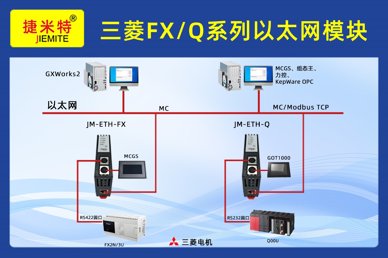

三菱Q系列PLC升级必备:串口转以太网模块实现多终端监控与远程运维应用案例(图2)
二、解决方案:捷米特JM-ETH-Q以太网处理器应用
针对上述痛点,选用捷米特JM-ETH-Q以太网处理器(网关型)作为以太网转换器,与三菱Q系列PLC配套使用,无需修改PLC原有程序,直接通过编程口连接,快速实现通讯升级,核心方案如下:
1. 硬件连接:JM-ETH-Q网关模块的编程口对接三菱Q系列PLC编程口,模块X1接口用于以太网监控,X2接口连接触摸屏,以太网口对接上位机及其他终端,供电采用PLC编程口取电,无需额外布线,35mm导轨安装,体积小巧,直接适配原有设备空间。
2. 功能配置:通过模块内置WEB服务器,输入默认IP即可进入网页配置界面,设置通讯协议、IP地址等参数,开启密码保护,无需专业工具;利用地址自动映射功能,将ModbusTCP数据区自动映射至PLC数据区,省去手动配置步骤。
3. 多终端及协议对接:开启多端同时连接功能,支持6台PC以任意协议同时采集PLC数据;通过模块多协议兼容特性,实现与GX Works2、组态王、KepWare OPC的无缝对接,支持高级语言二次开发,满足数据集中管理需求。

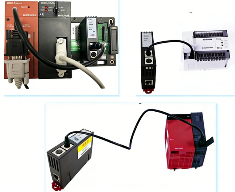

三菱Q系列PLC升级必备:串口转以太网模块实现多终端监控与远程运维应用案例(图4)
4. 适配性:使用前,波特率、线序需手动调节,易出错;使用后,全接口自适应,无需手动调试,降低操作难度,减少调试失误。
5. 多终端使用:使用前,仅1台PC可采集数据,数据共享滞后;使用后,6台PLC可同时采集,多部门实时获取数据,提升协同效率。
6. 安装与运维:使用前,安装布线复杂,改造需停工1-2天,远程运维无法实现,年运维成本高;使用后,免复杂布线,安装仅需30分钟,支持远程PLC程序修改与维护,年运维成本降低60%。
7. 稳定性:使用前,通讯易受工业现场干扰,故障频发;使用后,模块经过严苛老化测试,抗干扰能力强,通讯无故障,数据传输稳定。
