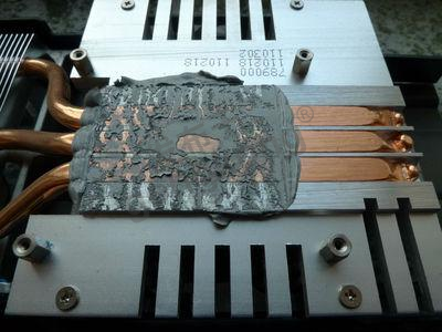

一、导热硅脂的作用:填补空气,而非越多越好
很多新手有一个误区:硅脂涂得越多,散热越好。
实际上,导热硅脂的核心作用是填补发热元件与散热器之间的微观空隙,排除空气(空气导热系数仅0.03 W/m·K左右)。理想的涂抹状态,是让硅脂成为一层极薄且均匀的填充层。
硅脂本身的导热系数(通常在1-5 W/m·K)远低于金属(铜约400 W/m·K),所以涂得太厚反而会增加热阻,适得其反

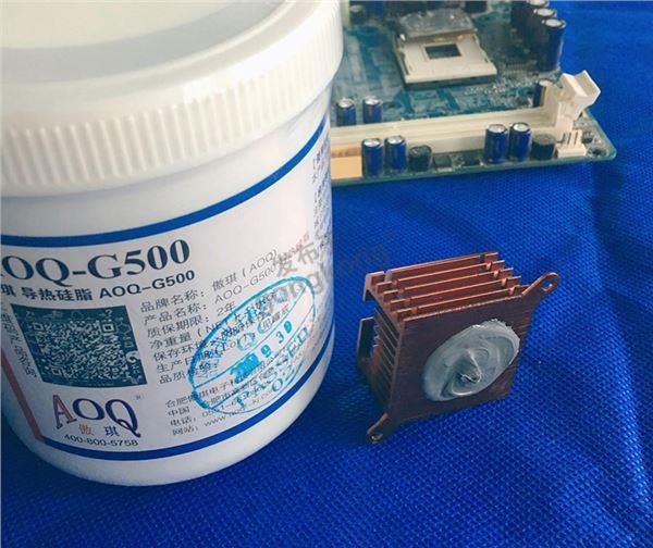

方式一:单点式(中央一点)
操作方法:在芯片中央挤出一粒米大小的硅脂,依靠散热器安装压力自然压平。
优点:操作最简单,适合新手。
缺点:对于较大面积的芯片(如高性能CPUGPU),硅脂可能无法覆盖边缘区域,出现“空白区”。
实测效果:四角覆盖不完全,核心温度比最佳方式高约3-5℃。

- 硅脂不是越多越好:过量硅脂在压力下会被挤出,反而可能污染周边电路。
- 涂抹前清洁表面:用无水酒精或专用清洁布擦除旧硅脂和油污。

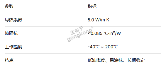

四、傲琪电子G500系列导热硅脂简介
G500是我们针对中高功耗器件开发的一款导热硅脂:
适用于CPU/GPU散热器、电源模块、车载电子等场景。
选对材料,用对方法,散热效果才能真正发挥。
